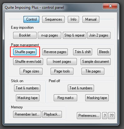

Подскажите какие плагины решат мою проблему?
Quite Imposing Plus, вестимо.

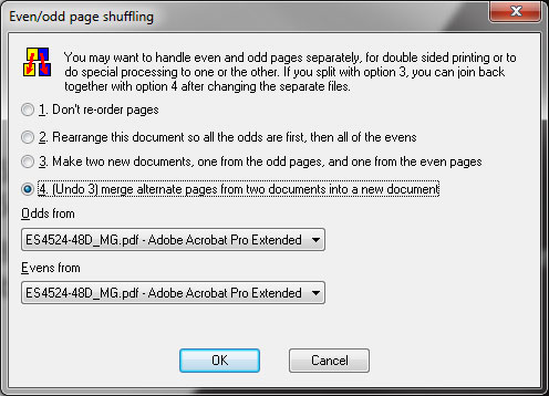

А как так собрать два файла в 1 что бы в конечном файле нечетные страницы были из одного файла, а четные из другого
http://forum.rudtp.ru/threads/kak-s...e-stranicy-v-odin-pdf-fajl.55615/#post-647495
p.s. первоначальную задачу можно решить таким же способом добавив сортировку
Реакции: r35TnX
Вот так:
Реакции: r35TnX

Вы прикалываетесь? Имея QIP бить файл что бы потом его сложить? А зачем тогда это:
Нет, я не прикалываюсь. Я показал самый простой способ для человека, который никогда не пользовался этим плагином. Более того, я об этом и писал в своем предыдущем посте:
Можно сразу отсортировать в нужном порядке, а если не хочется разбираться, как это сделать, то поступить в три захода:
А вот вы не внимательны :)
