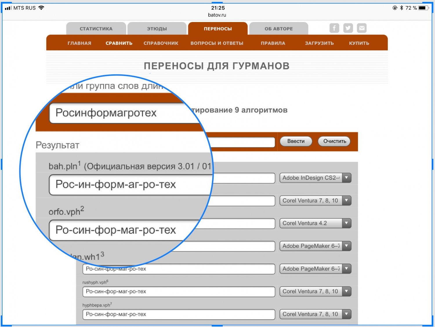

Писал для Facebook и вспомнил вопрос коллеги Эндрю Фил...
Воспроизводить текст не буду, но картинку приведу... Почувствуем разницу...

В ОРФО 2016, если говорить о работе алгоритма переносов в «ОРФО Редакторе», за двадцать лет не изменилось ничего, ни байта... Работу ОРФО внутри InDesign ранее не проверял.
ну как сказать.... сам ОРФО ж уже не бета, поставляется с этим алгоритмом.... бета только по сути плуг для Индизайна СС2017
Подтверждаю: как в бета-версии, так и в релизе модуль переносов для InDesign CC (2017) от Информатик работает некорректно

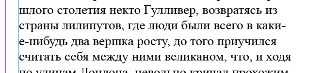

Здравствуйте! Есть проблема с переносом слов с дефисом, слово "какие-нибудь", переносит следующим обзором: каки-е-нибудь. Может есть у кого-то рабочий Grep как сие безобразие исправить, я своими кривыми руками что-то не могу справиться с проблемой. Замена словарей, проблему не решает.

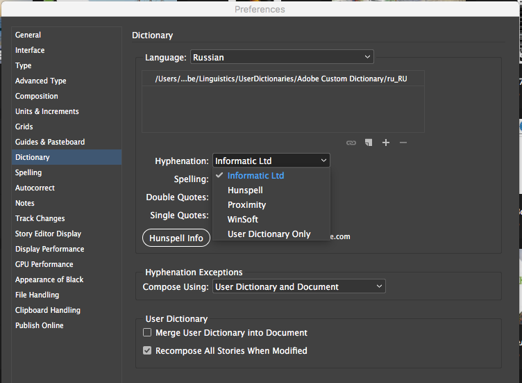

@NinaNina, попробуйте сменить словарь с переносами,
в крайнем случае купите у Батова
