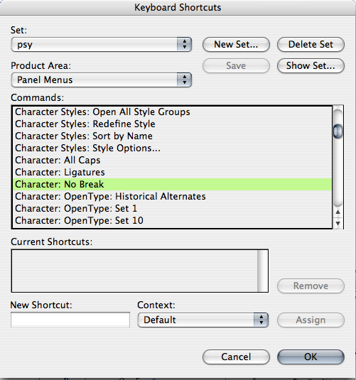

Назначьте горячую клавишу на No Break в палитре Characters, выделяйте и сочетайте клавишами, кто мешает-то :)
Мешает отсутствие этой самой No Break в Character.
Версия CS3.

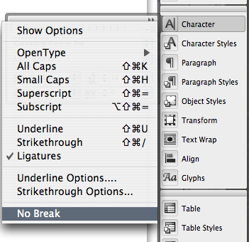

Версия CS3.
не может такого быть! в меню палитры смотрели внимательно?

Ответ: Переносы "висячих" предлогов, союзов и тд.
Psy сказал(а):
не знаю, куда это вы смотрите :)))))
вот сюда лучше посмотрите (аттачи)
Про это меню я забываю.
Трудности перехода :)
