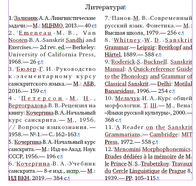

В списке литературы в два столбца, где перемешаны библиографии на русском и английским языках - язык для каждой единицы надо размечать в ручную? Ведь без языка нет правильных переносов. Впрочем даже после присвоения языка переносов нет. Тут же сжато, инициалы приклеены к фамилии. Тут надо разрядку и втяжку делать самому вручную с каждым словом с мягкими переносами внутри фамилии?

Сначала всей литературе присвоить язык русский.
Потом греп замена в литературе:
^[^А-я]+$
на язык английский (буква А в выражении кириллическая). Смысл выражения — любой абзац без кириллицы.
И убрать ненужные неразрывные пробелы между именами авторов и названиями работ.
Реакции: langry

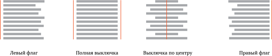

…и задуматься о необходимости двухколонника в списке литературы вообще. Как минимум, сверстать флагом
Реакции: vovansky
    31.1 КБ · Просм.: 532
То же текстом. По сути, ходовой приём в газетно-журнальной вёрстке, позволяющий несколько окультурить узкую колонку.
У нас — редкость, а за рубежом мейнстрим
