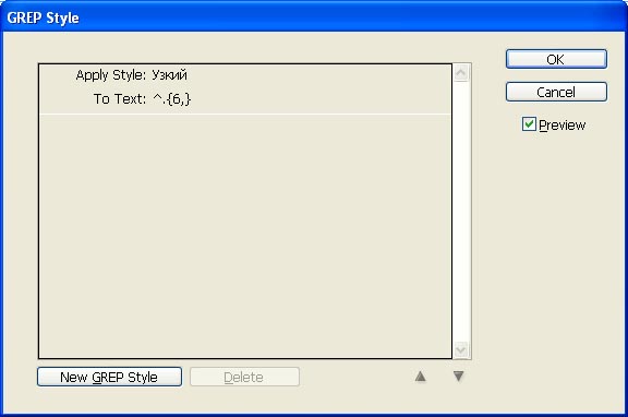

Создайте дополнительный "суженный" символьный стиль. Пусть называется "Узкий". Рассчитайте, при каком количестве символов ваши ячейки в таблице переполняются. Предположим, при 6.
Тогда примените такой GREP-стиль, как на приложенном рисунке.
Текстовое выражение: ^.{6,}
    29.8 КБ · Просм.: 1 356
Подобное я уже пробовал делать. Только одно, "но". Каждый символ имеет разную толщину. Допустим: (шщю) - переполняться быстрей, чем (абвг).
И все же опробую метод со стилями. Спасибо
