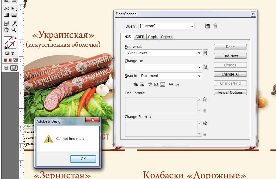

Во всех документах перестал работать поиск. Слово есть на странице, ввожу в окне поиска - "Cannot find match". Где порыться?

А у Вас точно в настройках поиска указан поиск по документу, а не по текущему story? И т.д. и т.п.?
Дайте скриншот глянуть.

davemustaine, а впереди "У" пробел не затесался?

Да - у Вас на весь документ. Однако может у Вас это слово на шаблоне или залоченном фрейме?
Поставьте все кнопочки под словом Search - Document, за исключением двух крайних правых.

Вот спасибо-то! На залоченном слое был фрейм. Знал ведь фичу, а тупанул, не проверил. Спасибо.
