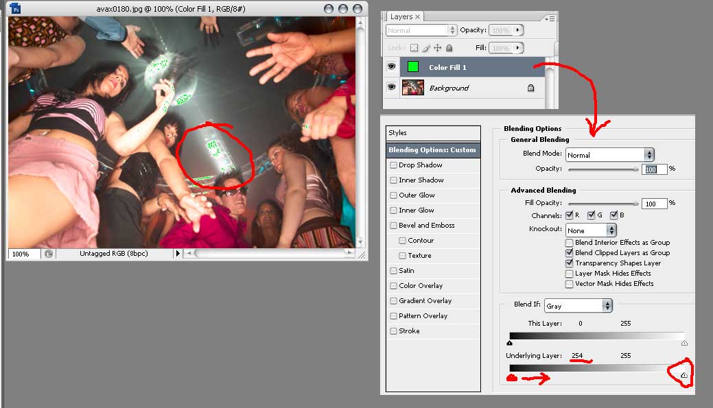

Господа! Я увлекаюсь фотографией и ее обработкой немного. вотзник такой вопрос: есть ли в фотошопе что-либо позволяющее увидеть пересветы? Ну знаете, как в тойже АСДС например. Вопрос возник потому, что после съемки фото может их не содержать, но при обработке может инфа иногда потеряться в самых светлых участках. А хотелось это видеть постоянно, а не тыкать пипеткой в возможные участки пересвета... Заранее спасибо
Ответ: Пересветы и провалы в тенях
создай слой цвета которым хочешь подсветить и в blending options залезь

Отлично!!!!!!!!!!! спасибки огроменное!!!!!!!!!!!!!!!!!!!!
