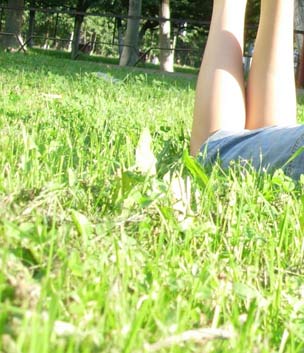

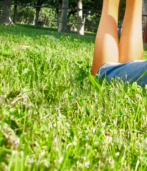

добавлял и в место бывших пересветов и для общего сочетания совсем чуть везде, становится лучше, но всё равно текстуру видимо ничего не заменит. Хотя определённый шум для травы нормально идёт, длё кожи - хуже

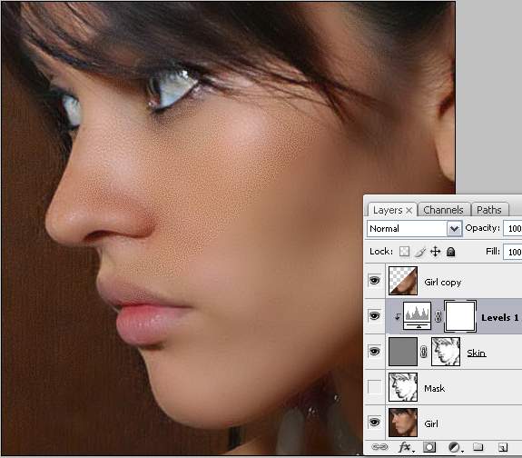

Не претендуя на новизну, (прошу профи не кидаться гнилыми помидорами) описал короткий путь по прибавлению шума после пластической хирургии. Результат обычно всех устраивает если речь идёт о любительских фотографиях малого разрешения.
Подходящей фотографии реальной кожи лица у меня нет, а модели с идеальной кожей в природе встречаются крайне редко из-за злоупотребления косметикой. :)
Для создания шаблона, по которому будет вырезана искусственная кожа:
1). Создаём над картинкой новый слой Ctrl+J
2). Применяем к нему сначала команду Desaturate
3). Потом Higt Pass ~10px (зависит от разрешения)
4). И Threshold, чтобы края, глаза и губы остались белыми
5). Инвертируем слой и применяем к нему Gaussian Blur, чтобы размыть маску
Создаём подобие искусственной кожи (вообще, лучше эту операцию делать в отдельном документе, чтобы впоследствии можно было бы масштабировать "кожу" не только в бо'льшую, но и в меньшую сторону):
6). Новый слой Ctrl+Shift+N заливаем Shift+F5 серым 50%
7). Add Noise ~20-30%
8). Higt Pass ~1-2px
Добавляем маску к слою с "кожей":
9). Клик по "глазу" слоя с кожей, чтобы сделать слой невидимым
10). Спускаемся на слой вниз Alt+[
11). Превращаем слой в выделение Ctrl+Alt+~
12). Активируем верхний слой, делаем его видимым и добавляем к нему растровую маску полученную из выделения
13). Делаем невидимым средний слой ("Mask")
Настраиваем "кожу":
14). Задаём слою с "кожей" режим смешивания Overlay
15. Добавляем настройку Layer>New Ajustment Layer>Levels и ставим чекбокс Previos Layer to Clipping Mask.
Двигая нижние движки инструмента Levels устанавливаем вид "кожи" по вкусу.
Так же, можно подправить маску на слое "Skin" кисточкой.
Примечание:
Слой "Girl copy" добавлен для иллюстрации результата. Значения настройки фильтров сильно зависят от разрешения изображения.
    34.6 КБ · Просм.: 915
Ответ: пересветы, over exposure
Автору - у вас местами есть фактура, местами нет. Придется прибить ее везде, а затем добавить шума на весь снимок.
Zest ,
я писал выше, что добавил ещё один слой, чтобы было видно разницу. То, что вы приняли за фактуру в правой части, это JPEG артефакты. (Если очень нужно, могу выложить при меньшем сжатии, только это ведь не конкурс, а просто картинка для примера.)
Я вообще не смотрел то, что вы цитировали - моя реплика относилась к принципу лечения восстановленных участков, где отсутствует естественная фактура. Принцип простой: убиваем оставшуюся фактуру на всем снимке, а затем добавляем зерно на весь снимок. Можно, конечно, локально восстанавливать, но это когда оно того стоит.
Zest
Моя ошибка, простите!
ИМХО, в форуме не хватает такой финчи, чтобы отвечающий мог просто кликнуть по имени и оно появлялось с тегом в теле ответа, как это реализовано в большинстве форумов.
