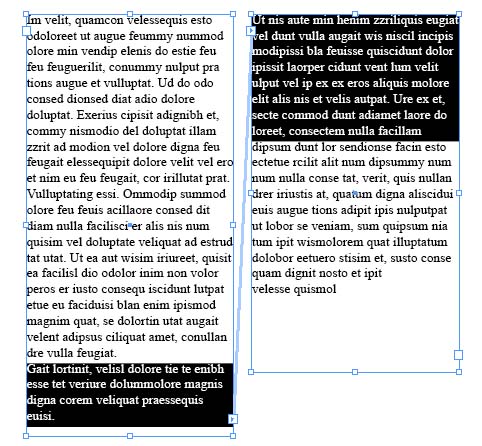

Есть колонка текста
В ней часть текста на белом фоне часть на черном
Как сделать перетикание текста на другую страницу с фоном

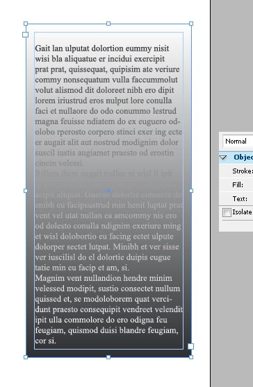

Так сделайте.:) Я себе сделал. Градиент можно ведь и к тексту прикручивать. Только с серединой поаккуратней, там вообще не читается.
Ответ: Нужен совет!!!!
Только градиент нужно создавать от черного к белому с двумя промежуточными позициями серого, тогда я думаю, середина будет читаться.

Ну градиент я уже попробовала. Я думала у вас текст сам на цвет реагирует и негативом отображается.

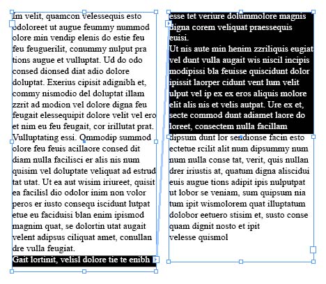

А вот как я понял задачу.
Фон при переверстке должен идти вслед за текстом, как-то так:
В общем, пока ТС не объявится и не сделает то, что от него потребовали уже в первом ответе, тема будет пополняться вариациями задач, а не решений.

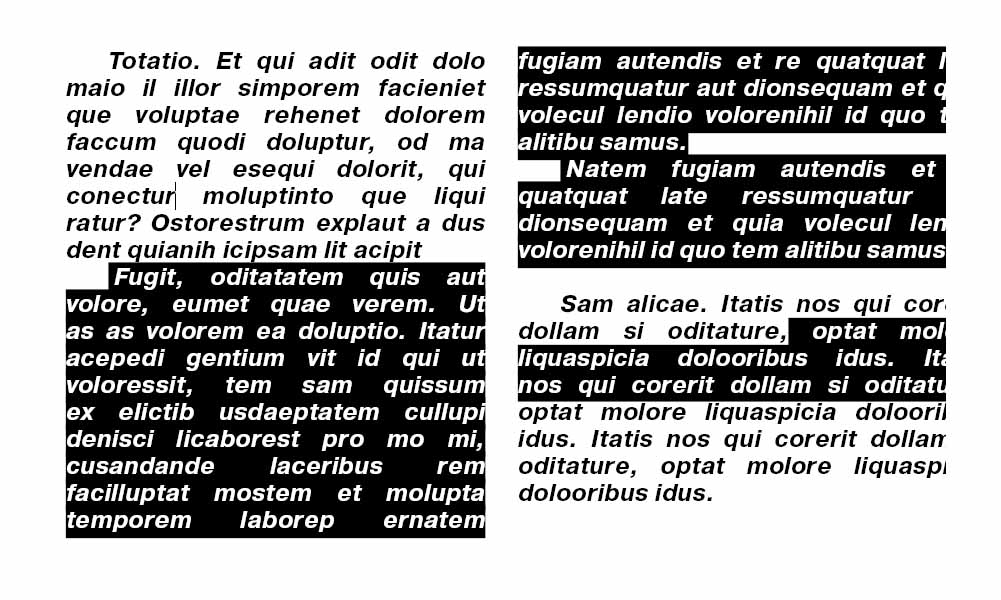

Вариации на тему:
Сделал с помощью белого текста на черной линейке для стиля абзаца, или же для стиля символов. С перетеканием, ясное дело никаких проблем не будет, хотя выглядит не очень.
А вот как Eugenyus сделал свой вариант - интересно.

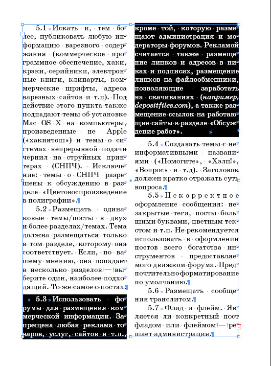

Чтобы было с фоном, как у Eugenyus'а, но с абзацными отступами, как у nikolatype, и до конца строки дотягивало, можно: тексту underline на нужную высоту и абзацный отступ делать вручную табуляцией (а не в стиле) и в конце абзаца - right indent tab. Тогда заливка будет по ширине текста в колонке. До более "элегантного" способа не додумалась (это в CS3, может в более старших версиях можно как-то еще).

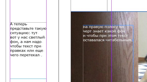

Еще можно включить для фрейма с текстом режим наложения screen. Но это сработает только для цветного фона, например, черным по 100% cyan. Черным по черному не получится.
Да, похоже, так и сделано, но во всех этих способах (с линейкой или подчеркиванием) не красиво получается, что белые буквы почти примыкают к краю черной плашки...
