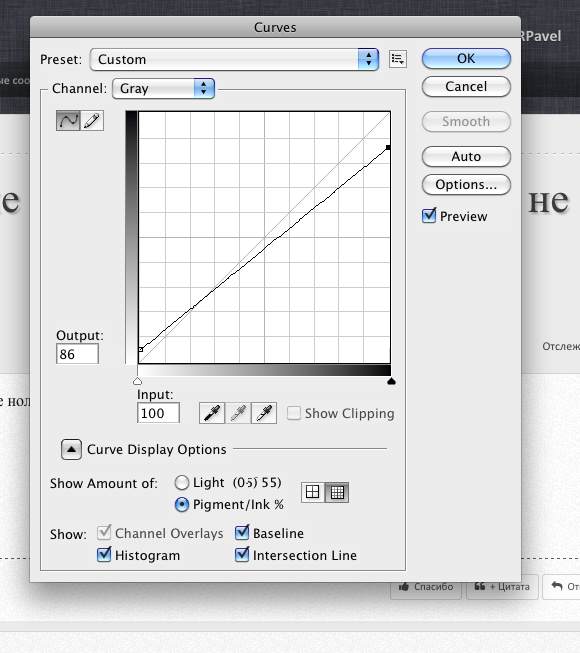

Спасибо) только вот не до конца разобрался, через Ctrl+L, работает, но там не в процентах, а с 0 до 255, неудобно, а через Ctrl+M непонятно как, он наоборот черное еще больше затемняет а белое осветляет
Ну дык надо крутить в другую сторону :)
Реакции: pures и splxgf
Нужно брать не за крутилки, а за сами точки.
Реакции: pures
Как вариант, по двойному клику на пипетки в палитре кривых назначить требуемые величины.
Сохранить при закрытии и потом кликать по изображению до достижения нужного результата.)

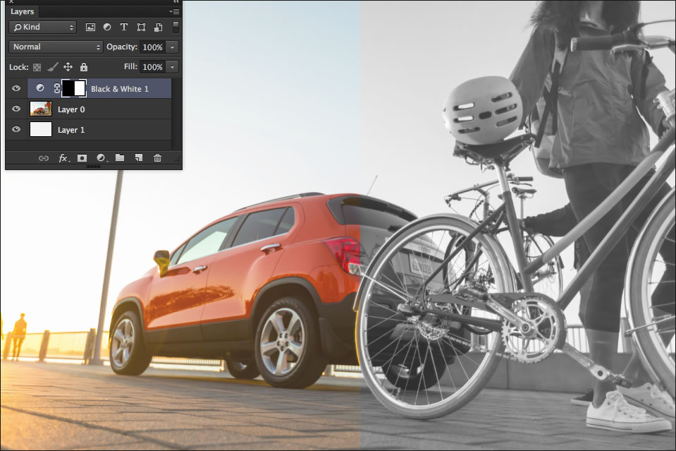

Скажите как перевести фото так что бы в самой белой области был не ноль и не больше 86% в самой черной?
Простой вариант – над слоем с изображением в RGB цветовой модели ставим корректирующий слой Black & White (для перевода в grayscale), слою с изображением назначаем opacity 85%, и под него кладем слой, скажем с 5% блэк (чтобы не вылетели самые светлые участки) :)
