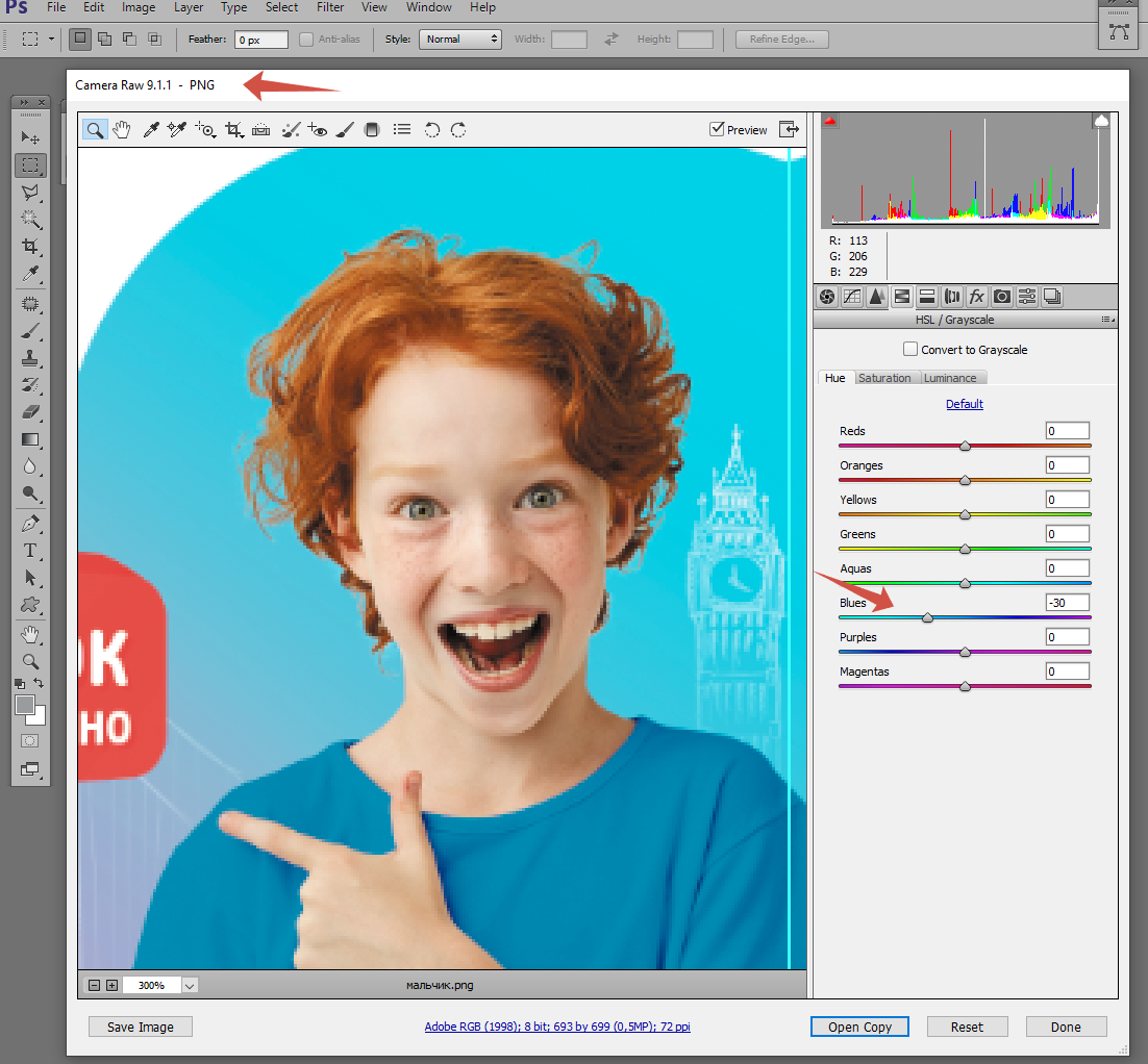

Можно открыть (отдельно файл мальчика, без фона всего, исходник) ACR
(Open As ... тип файла — RAW, ORF, NEF, etc…) и просто поправить цв. температуру (в зеленый)

Я просто не вижу проблем именно с футболкой, но если очень хочется 'hz'
можно джепеги открывать
да и PNG, если надо:

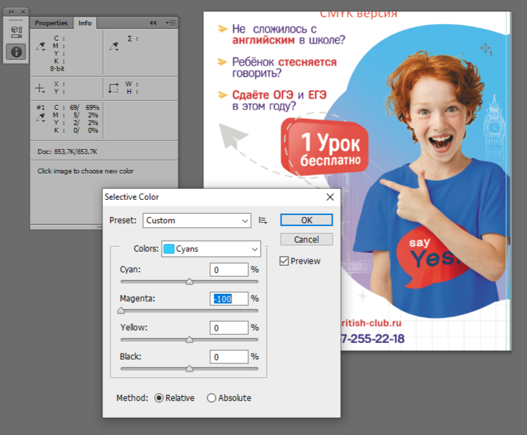

Доброе утро! А что за "Пушистый текст" и как это исправить ?
Artem12
15
а что не так?
Кроме фоновой фиолетки, проблем не вижу
ну и зачем 146% растровый макет редактировать в ИД?
Вам не на это нужно смотреть,
а что бы красный был красный (Y+M), синий — синий (С+%M), самолетик и разлиновка — серыми (% от К)
остальное:
и:
За фоном мальчика, из синего-голубого убрать лишний пурпур

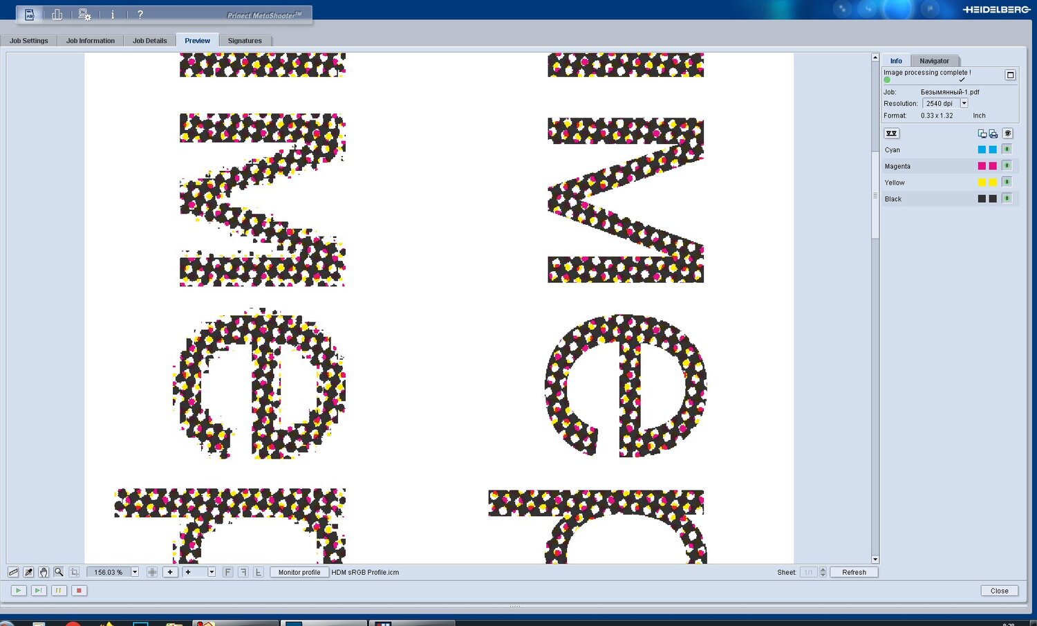

Вот тест. Вверху вектор. Внизу растр 300 ppi.
А вот результат растрирования на рипе.
Теперь понятно про "пушистость"?

Неправильно понял.
Есть векторная графика, а есть растровая. Когда вникните в разницу, тогда и поймёте. Ну, или когда попадёте на перепечатку, тоже вариант отличного понимания. Вот прям мгновенно наступает просветление ;-)
Но в случае данного конкретного макета вряд ли стоит переделывать с нуля.
