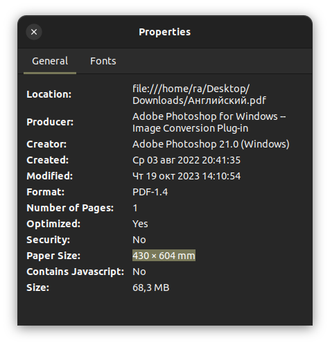

Вы перед экспортом слили все в один слой, поэтому толку от pdf никакого. Текст растрировался с разрешением макета.Яндекс, выложил через яндекс диск, слишком большой файл

Зачем плодить сущности? Что даст ему смарт, если про векторный редактор речи не идет, слои сливаются в итоге, что вообще даст ему смарт даже если не сливать, а сохранять в pdf?Но если таки вектор, то почему отвергаешь предложение ТС сделать смарт?
даст векторный контур. Собственно, как если ничего не делать, оставив текст текстомсмарт даже если не сливать, а сохранять в pdf
А если просто текст в pdf не даст? Зачем смарт?даст векторный контур
