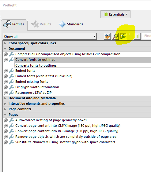

В этой версии вроде же в фиксап добавили кривление :) И прозрачности не надо сливать :)

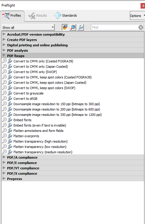

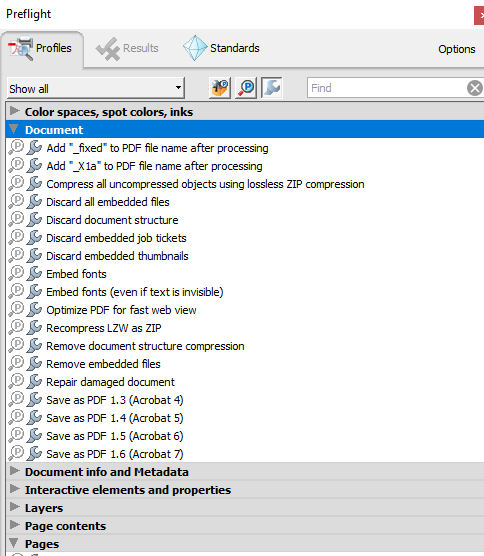

Файл выложите, если не секретный :)
Файл не могу, к сожалению :( Очень большой и не разрешают нам.
Скрин фиксапов вот
    39.3 КБ · Просм.: 192
У меня фиксапы такие
Нет - создайте :)
Проверил, питстоп и правда спасовал, фиксап справился :)

Спасибо!) Попробую создать фиксап, может, удастся закривить этот упрямый шрифт
Возможно я не прав и в этой версии его еще нет :( К сожалению проверить именно эту версию нет возможности.
Ну вот в чистом виде Create Outlines не попадались мне не в каком виде, к сожалению. Поэтому и были эти свистопляски с фоном и прозрачностями.
Просто менять версию у меня сейчас нет возможности, а скривить надо.
Но, может, кодировку удастся сменить, спасибо)
