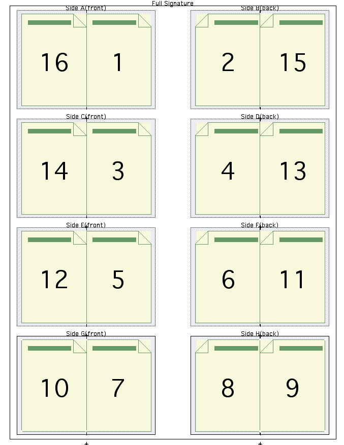

Препс в глаза вижу второй раз. Ничего непонятно, сама не разберусь наверное. Необходим спуск полос из 11 тетрадей по 16 листов размером А4 верх к низу. Размер бумаги 450*320.
Создаю необходимый тип бумаги, потом спуск полос получается по 4 страницы в тетраде, а по 16 не знаю как.
В редактировать изделие указую запланированное кол-во сртаниц 176 и максимальное количество страниц в тетраде 16, разбивает на 11 тетрадей но пишет рядом с каждой тетрадью восклицательный знак. что это означает? и что необходимо сделать чтоб он не ругался.

Нужно прочесть, наконец, документацию. Там очень много тонкостей, причём больше по схемам спуска, чем по кнопочкам. Это не Фотошоп, Гимп, Эксел или Ворд.

В одной сигнатуре 4 "спусковых подсигнатур"
