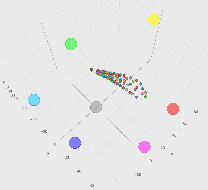

Я как-то так как на картинке примерно выделял сектор телесных в цветовом теле, чтобы задать для них иную генерацию, по другим правилам.
    52.5 КБ · Просм.: 169
