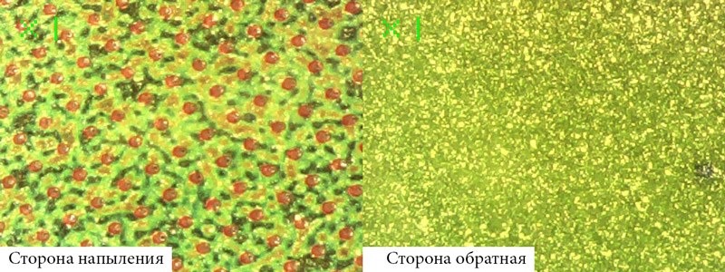

снимки с цифромелкоскопа - оба оттиска без праймера, слева - вчерашний, который не запустили, справа - утренний
@Brumel, печатать надо на той стороне материала, которая предназначена для печати. Если печатать на другой стороне, получится фигня. Есть правда материалы с двойной активацией, но это редкость. То что вы тестируетесь по обратной стороне - это пустой выхлоп.
На металлизированную сторону надо всегда наносить праймер, иначе металл под краской будет окисляться и все со временем отвалится. А краска на праймер ложится по другому. То что вы тестируетесь без праймера это тоже пустой выхлоп.
Хотя, похоже у вас не ишут простых путей. Что-ж, "Пилите, Шура..."

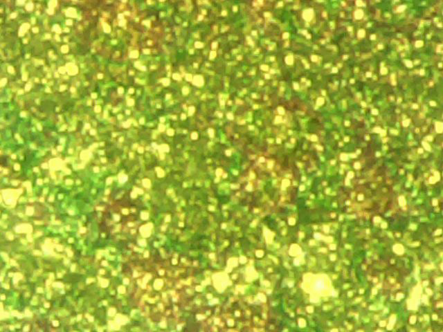

Очередной снимок оттиска со стороны напыления и с нанесением праймера:
