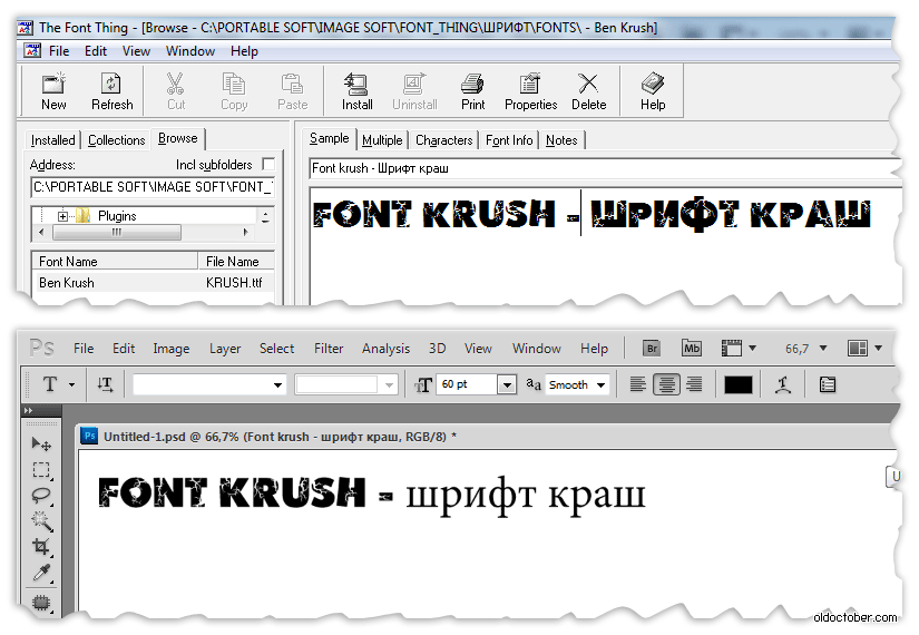

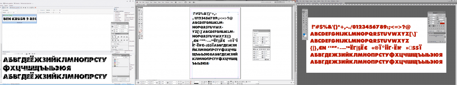

К моему большому удивлению, шрифт который я показывал в предыдущей теме не понравился Phototshop-у. Я до сих пор проверял шрифт в программе Font Thing. Если в ней видно, то и в Photoshop-е тоже всегда было видно. А тут вот такой пердимонокль случился. Проверил на двух независимых машинах с разными ОС Win7/10 и разными версиями Photoshop - CS5 (12.1) и СС2015.
Посмотрел в Font Expert, он тоже видит кириллицу.
Конвертировал .ttf в несколько других форматов. Font Expert увидел правда только в .otf, но опять же во обеих раскладках.
Возможно что-то сделать с этим шрифтом, чтобы PS увидел кириллицу?

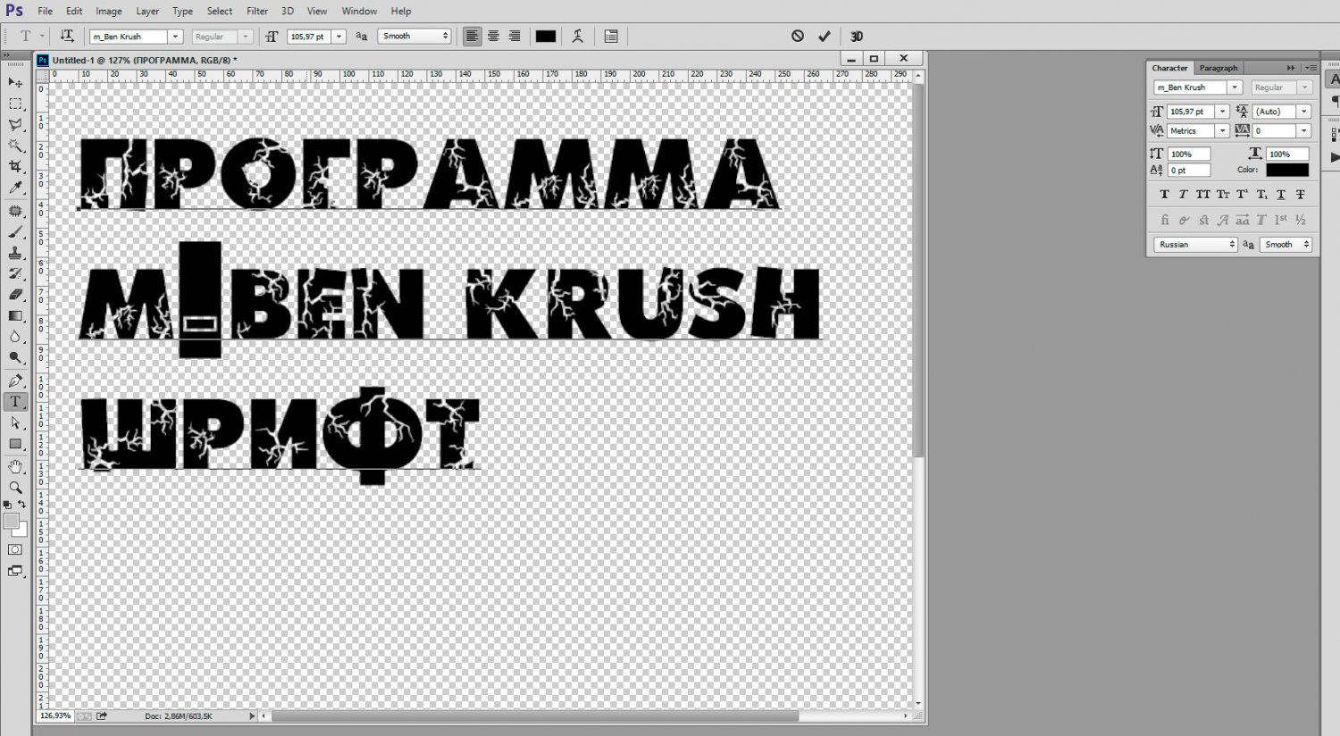

Кодировок кириллицы в доюникодную эру была целая куча. Думаю, проблема именно в этом.
Реакции: Kolobokk
Всем больше спасибо!
Установил m_Ben Krush - заработало.

на быструю в Fontlab поправил - кернинг скорее всего ушел вместе хинтингом... если он был вообще...
Если это было, Fontlab не убивает. Но в таком шрифте вряд ли нужны эти фичи.
