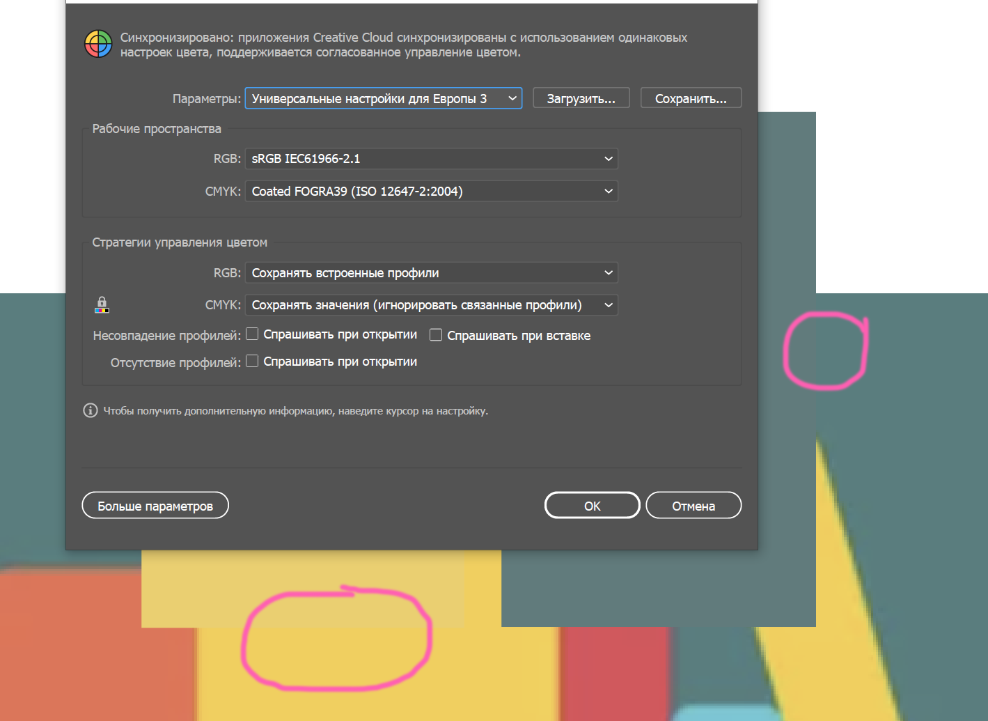

Покажите настройки управления цветом (Ctrl+Shift+K)
Julbt
5
    119.1 КБ · Просм.: 161

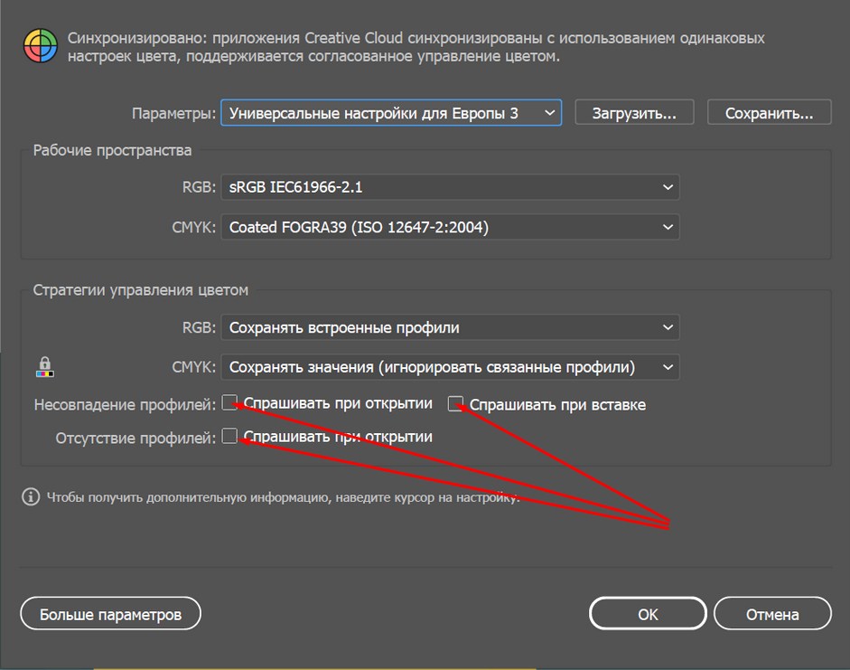

Jeine
7 388
6 366
Любимцев
4 266
2 066
так у вас не
получается, а другим (немного).
Я то сначала подумал, что мб что-то с прозрачностью.
Тут выглядит, как если и правда разные алгоритмы обработки цвета (но в одном документе 'hz' ...)

Пипетка по Линку и embedded (внедрённому в файл) изображению даёт различный результат. Может в этом проблема.
Julbt
5
так у вас не
Как оказалось нужно было встроить изображение, чего ранее не делалось ни разу. Помогло!
Всем спасибо :)
