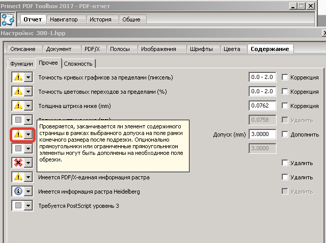

Не там, но
Насколько корректно оно работает -- всё руки не доходят проверить
А! Для прямоугольников это просто. А если не прямоугольники то что?
Не там, но
Не, не там. Ни у меня на домашнем ни на рабочем компе тулбокса нет. Не та специфика. Точно помню, что в питстопе было, с названием могу ошибаться.
