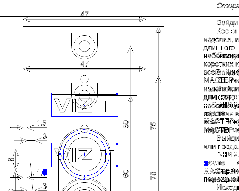

Вот выделил питстопом пару разных объектов, если не верите, что выделяется...

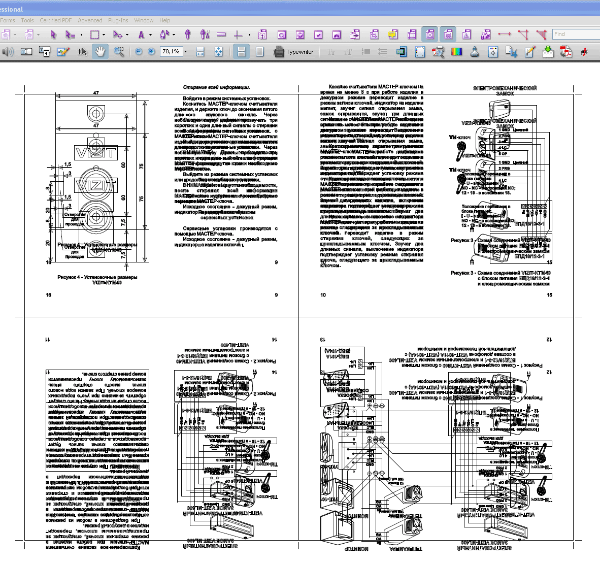

Смотрела тем же питстопом. Красное подчеркивание мое. Это что такое?
