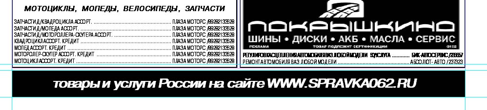

Здравствуйте товарисчи! Вопрос следующего характера. В залитом автоматически тексте с тэгами в готовый шаблон не всегда нижние строки стоят ровно. Можно ли с этим бороться и как. Может ли это возникать изза того, что графические объекты вставляются в текстовом режиме. Мб я делаю что-то неправильно? Спасибо!
Можно. Вручную подогнать межстрочный интервал в одной из колонок.
Может. Проще будет, если графику вставлять как свободное изображение с обтеканием.
Ответ: PM 7. Баланс колонок?
Надо, чтоб графика была привязана к строкам. А вручную подгонять тоскливо!

2dimohha : не поленилась - запустила Пейджа))
Скажите, а баланс колонок (Сервис - Допонительно - Баланс колонок - вариации на тему...) не работает в Вашем случае?
Давно в нем не верстала, но попробовала сэмулировать Ваш пример - с этим балансом все комильфо))
Потому и спрашиваю. После выполнения данной примочки получается ещё хуже, чем было. Т.е. нижняя строка уползает вверх по отношению к нижней строке в соседней колонке. Даа. В данном случае всё же корректней получается регулировка за счет межстрочных интервалов ИМХО
Когда вставляется графика в текст, она имеет некоторые атрибуты текста, в том числе и межстрочный интервал.
Можно сделать отдельный стиль для картинки.
Вот спасибо! Мысль крутилась в голове, - не мог для себя сформулировать попробую - отпишУсь.
