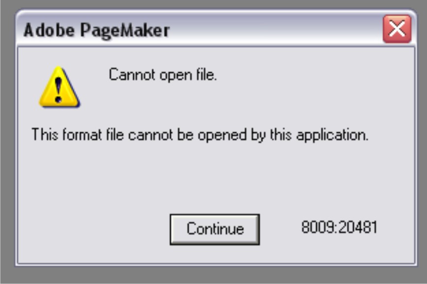

В прошлом году начал верстать книгу, проект приостановили.

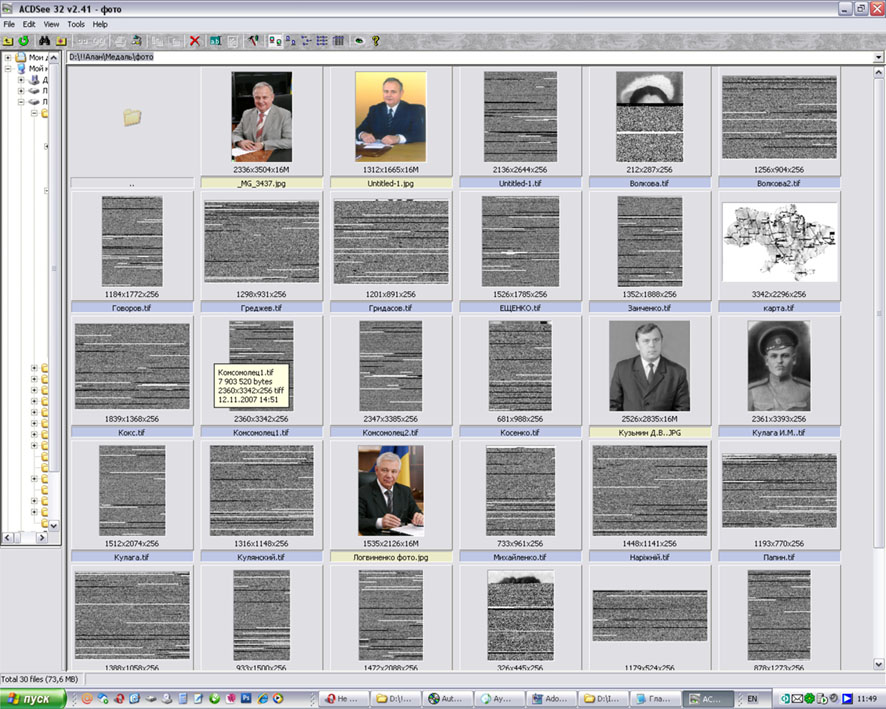

Прошло пару месяцев открываю файл, а не тут то было, плюс и фотки многие побились одни полоски. ЧТО ПРОИЗОШЛО?

Ну я ж не Вася! (не первый год в полиграфии) Не открывается публикация (сверстано более 80 стр), а в папке где я сохранял линкованные тифы и жипеги, часть из них превратилась в черт знает что. На превьюхе видно.

если было "закатано" на некачественную(либо другим условиям) dvd-шку, а потом через время с неё залили обратно на машину, то вполне можно получить такую кашу, где файлы содержат обрывки или концы других файлов, эдакий потокс байтов именуемый файлыми...
P.S. либо, по каким-то причинам сбоит(сбоила) машина.

Похоже так и было. В декабре переставляли систему. Инфу скидывали на другой винт потом обратно. Блин, порылся в других старых папках, та же фигня. Слава богу из старых только эта работа еще не здана. Наша песня хороша, начинай сначала. ':(' Всем сочуствующим спасибо.
Ответ: PM7 беда
Всегда пожалуйста. За спасибо посоветую разрешать в софте-резаке проверку диска после записи. Именно сравнение с оригиналом, а не тупое копирование в FAR в NUL. А то тут пару месяцев назад уже жаловались, что на болванке некоторые файлы не открываются (вскрытие показало - внутри одни &h00).
