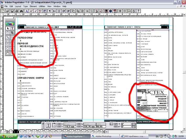

Примерно так. Почему-то не читает стилевую разметку, подхватывает тифовскую картинку из середины каталога. С ПМ 6.5 все работало нормально (пиратская версия). Сейчас стоит ПМ 7 - лицензионка, а вот както чтото не так работает. В чем может быть причина? :)

Ответ: PM7 проблема с содержанием
А текст точно отвечает созданным стилям? Нет там внедренных-посторонних? Вообще, у меня так плагин один в Индизайне работает, криво, если текст идет в дополнительных блоках-таблицы, начинает перепрыгивать, но это сторонний плагин, в PM такого быть недолжно.

Текст оглавления считывается почемуто совсем без стиля. Пока что выход из положения подставлять стили построчно ручками, благо объем всего 48 полос. 33 строчки исправить конечно не беда, но хочется как-то по-человечески это делать... :)
Аха..ну вот.
А почему руками подставлять? А что со стилем проблемы? Он разный на каждые строчки???
У Вас, видимо, внедренные разметки текста. Как текст вставляли?
Текст вставлял штатными средствами ПМ. Т.е. заставляю его считать верстку (Сreat TOC) и вставляю в размеченные колонки страницы. М.Б. чтото не так? :)
