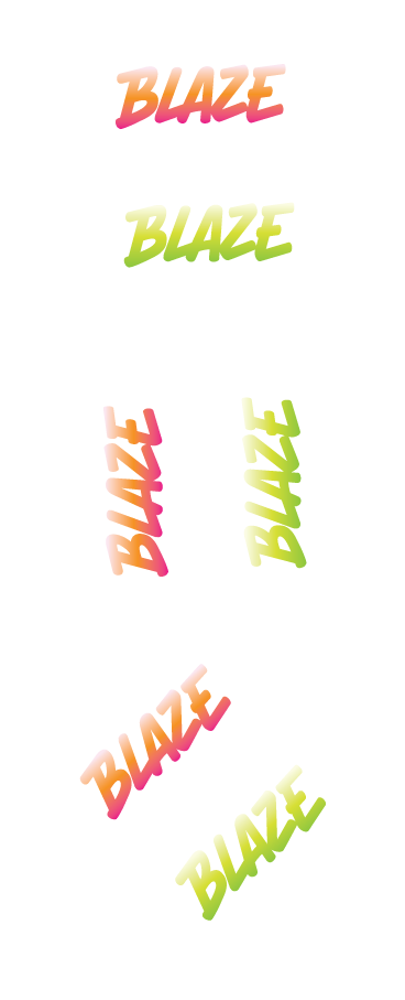

Файл заказчика, как именно был назначен градиент не знаю. Для удобства вытащила в отдельный файл интересующие элементы.
Если поворачивать их инструментом Selection tool (черная стрелка, приобретает значок поворота при наведении на угол объекта) то на одном объекте градиент поворачивается вместе с объектом, а на другом нет. Если крутить инструментом Rotatе, то крутятся оба.
В чем разница этих градиентов? В слоях и в эппириенсах вроде все одинаково...

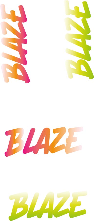

Foxik7
29
мне не разрешают прикрепить ai файлы. Пишут этот формат не поддерживается. Но я пдф открываю в иллюстраторе, то же самое. Посмотрите, на нижнем объекте градиент некорректно поворачивается. Но это именно если крутить не инструментом поворот, а выделением( черной стрелкой). Несколько раз уже была такая проблема, дизайнеры не заметили и отправили так на печать. Хочу разобраться.

Это ещё что, помню, как в некоторых макетах в препсе градиенты не вращались. Вот это веселуха была.

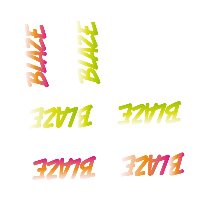

Вверху исходник,
внизу слева поворот в 24.3, пересохраняем в CS5
поворачиваем в 15 -- результат справа.
