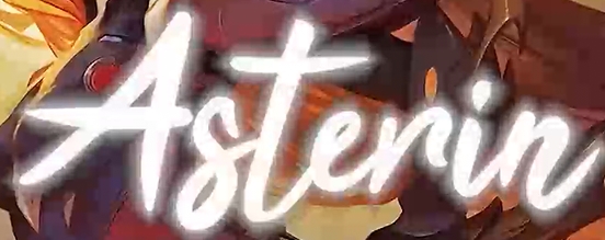

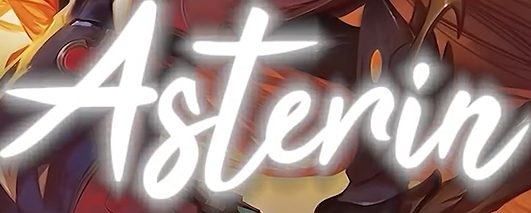

Я перемонтирую себе обучающие видосы, (вырезаю рекламные интеграции), а после экспорта качество картинки хуже, хотя я использовал на экспорте битрейт, взятый из метаданных оригинального видоса, даже на несколько процентов выше поставил, от чего итоговый ролик даже чуть больше весит, но незначительно. А вот качество заметно хуже, артефактов много, особенно при смене кадра..
Вы только посмотрите на это, примерно один и тот же кадр в оригинале и в моем экспорте. И это 2 видео с практически одинаковым битрейтом:
А потому что происходит перекодирование. Это как взять jpg и пересохранить его заново с сжатием.
Так тот битрейт делался на исходнике нормального качества, а вы уже жеванный перекодируете. Делайте больше или постоянного качества.

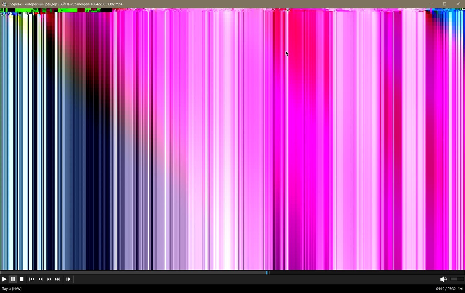

Losslesscut еще интересней. При сохранении обычным способом он игнорирует мои маркеры обрезки и обрезает по ключевым кадрам. Там в итоге обрывки рекламы влазят.
А если выбрать "экспериметальный" smurt cut, то режет всё четко кадр в кадр, но на месте реза несколько секунды мы видим вот такое...
Может мне всё это снится?)
Неужели нет проги, которая может безе пережатий нормально дать порезать контент?
Lucky1978
239
85
Так уж устроены современные видеокодеки, что целиком кодируются только ключевые кадры, а между ними кодируются только изменения в кадре. Поэтому если резать не по ключевым кадрам, то всё равно нужно будет кусок в месте разрезания перекодировать.
