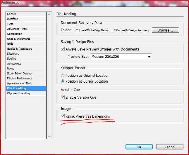

Если редактирование касалось только масштаба, проверить здесь:
    60.8 КБ · Просм.: 534
