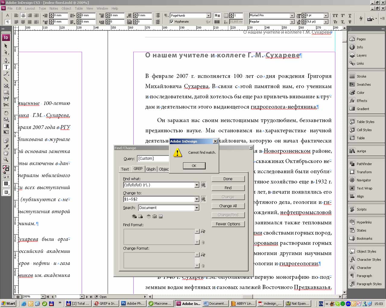

Ответ: GREP в InDesign. Что и как
Прикрепил картинку, посмотрите пжл., не находит и все тут точку, хотя их полно
Варианты решения проблемы:
1. Напечатайте для пробы искомый текст в отдельном окошке, и пусть он его найдет.
2. Задайте не весь сразу поиск, а по частям - отдельно цифры, отдельно пробел, отдельно точку. Определите, что именно не ищется.
3. У вас может стоять не настоящий пробел перед г. Скопируйте его в строку поиска.
4. Скопируйте искомый текст весь в строку поиска и исследуйте его.
5. Перезагрузитесь.
6. Если совсем будет плохо - кидайте мне файл в личку.

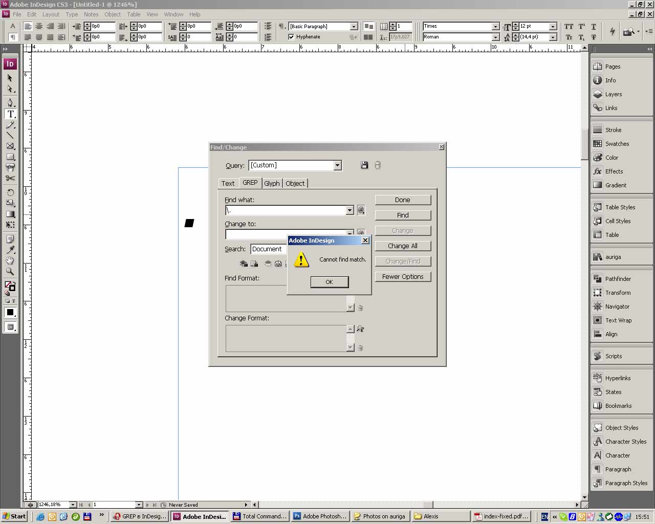

Все сделал, ничего не помогло, он не находит ни точки ни запятой
Возьмите кусок вашего текста, скопируйте его в пустой файл, экспортируйте этот файл как .inx и пришлите в студию.
Ловите! И спасибо за помощь
У вас между цифрами и г. стоит ~s
Потому и не ищется.
Задайте запрос так:
\d{4}~s\.

Я знаю, это я уже сделал, правда когда менял, поставил обычный символ вместо точки. Просто хочется разобраться, он вообще ни один знак пунктуации не ищет. \, \. ни один
У меня в вашем файле все ищет. Перезагрузитесь.
Фух, заработало, после 2-х перезагрузок, очень это странно. СПАСИБО всем за помощь!!!!
