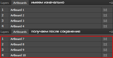

[AI CC-CC2021] Почему при сохранении AI CC 2015 с 4-мя artboards в EPS 10 нарушается порядок именования artboards?
vadimsoloviev
3
Почему счёт артбордов после сохранения в EPS 10 идёт не с единицы - 1234 хотя в изначальном файле всё именно так и артборы я не переименовывал не создавал новых и не удалял, я взял просто новый файл на 4 артборда и сохранил их в EPS 10 и получил это в результате.
А с 7-ми? откуда взялась прибавка + 2 значения к артбордам? В чём может быть дело хочу разобраться раз и навсегда с этой проблемой для меня это очень критично запрашиваю помощи.

Я просто объединил для наглядности это 4 разных файла в каждом по одному артборду.
Если это проблема, то она существует уже в CS6. Документ с 4 артбоардами, неважно, как поименованными. При сохранении в EPS10 оставляет 1 артбоард и "следы" былых артбоардов в виде guides-прямоугольников. Если при сохранении выбрать опцию "Use Artboards", то сохраняются 4 новых документа с артбоардами 5,6,7,8.... Опять таки, артбоарды будут собой ведь только для Иллюстратора....

И вопрос был про смену нумерации. Правильный ответ:
