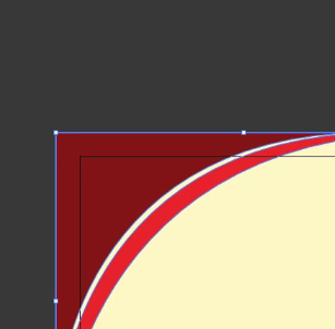

[AI CC-CC2021] Почему у парня в этом видео в цветовом формате CMYK цвета такие яркие?
Drujba
16
его цвета.

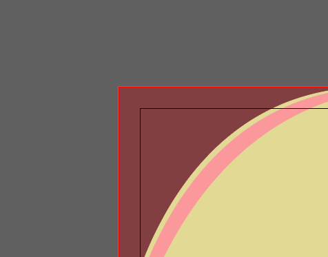

мои цвета с таким же кодом в таком же цветовом формате.

Потому что у вас практически наверняка по умолчанию в цветовых настройках стоит профиль японской газеты (Japan Color 2002 Newspaper какой-нибудь), который всё-всё на свете отображает пастельным и приглушенным.
как поменять?
Где-то да, где-то нет. Мне частенько приходилось на разных компах в свежеустановленных программах менять японскую газету на что-нибудь нормальное.
На что например?
Drujba
16
edit>color setting's, нашёл где менять. Остался вопрос на что лучше поменять)
