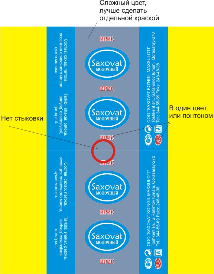

Со стыковкой чтоб окончательно разобраться у тебя не хватает данных
Это нужно знать точный шаг печати, исходя из него рассчитать шаг этикетки, и сделать стыковку таким образом, чтоб на стыке края полимера - не было дубляжа инофрмации, особенно это критично на двух-трех язычных этикетках, когда на стыке встречаются два одинаковых языка.

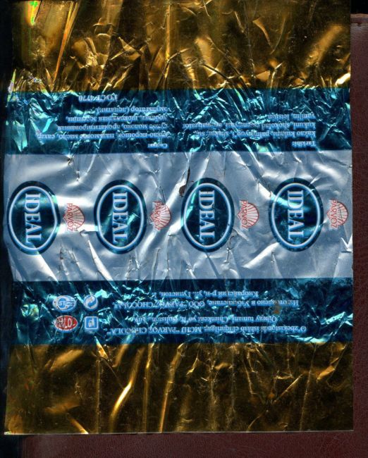

А дырки сделал потому что почти весь красный в этой этикетке должен ложиться на металик самого материала (правильно ли будет назвать фольгой?).
Ну и пусть он ложится на белую, дырки в желтом объекте не к чему - при цветоделении у тебя и так дырка в желтом будет.

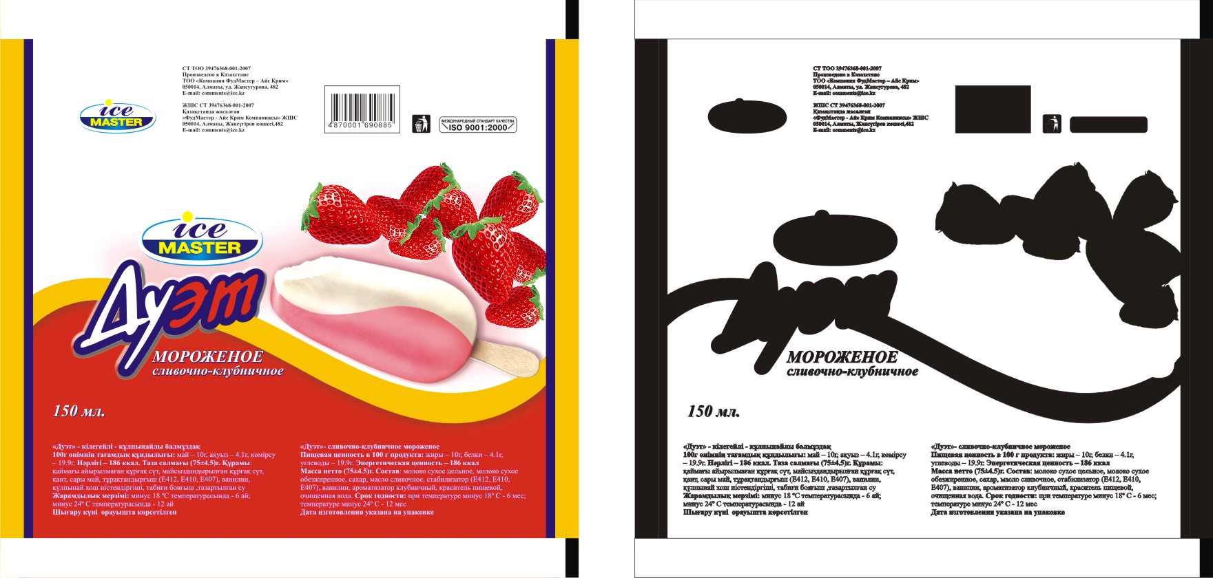

С белилами все супер, я их просто не увидел - прозрачный цвет, на рипе, оператору подлянка хорошая была бы
![%) :E] :E]](/styles/default/xenforo/smiles.rudtp/1900_94.gif)
, их бы лучше в более выразительный цвет покрасить, ну и в сопроводиловке явно обозначить что и как.
И еще вопрос нужно ли делать как я вырезать текст если предпологаеться что будет синий текс который ляжет на белила и при этом будет иметь белую оконтовку.
Котлеты отдельно, мухи отдельно. Вырезать ничего не нужно, цветная картинка - максимально удобная для дальнейшего редактирования - вдруг адреса нужно поменять, или телефон сменился. А белую маску - копируешь на отдельную стрницу все цветное и мастыришь что тебе нужно путем удаления ненужных объектом. С учетом контуров ессно, из корела частенько такие подлянки идут. Объеднияешь все в один объект, кидаешь на цветную часть - и смотришь, все ли верно.
