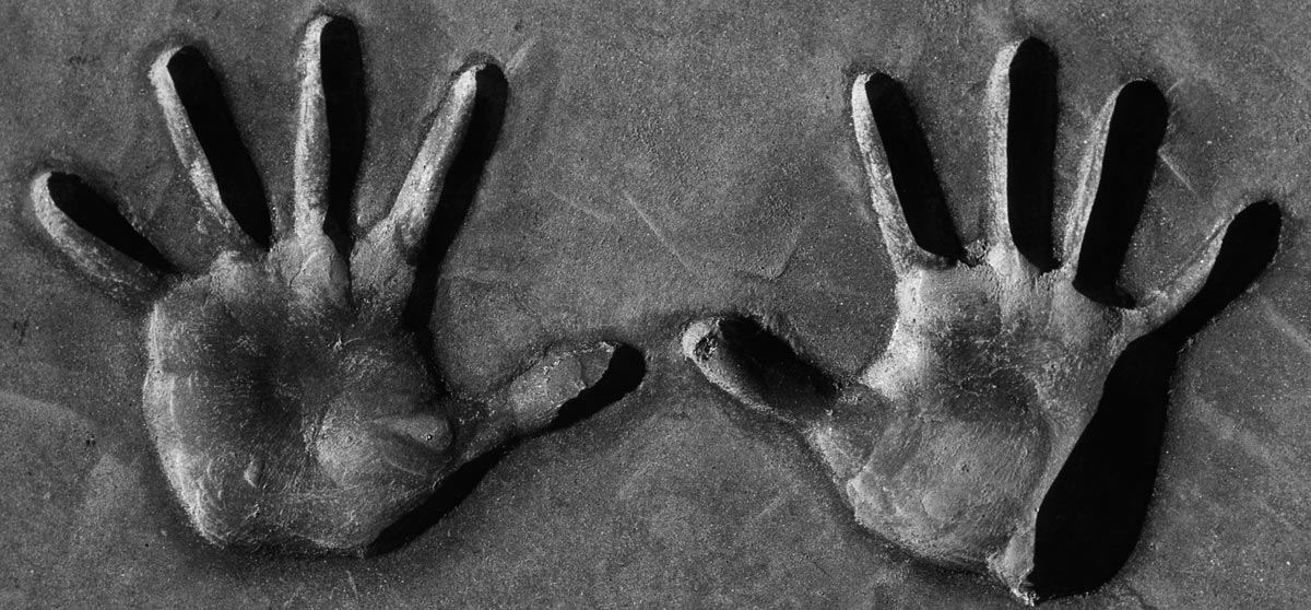

Требуется подготовить файл к многоуровневому конгреву.
Требования следующие.
http://www.printco.ru/p16.php
Вопрос - есть ли отработанный алгоритм (может набор фильтров в Шопе или другой программе) для этого?
Спасибо
    157.8 КБ · Просм.: 1 009
Ответ: Подготовка файла к многоуровневому конгреву
Вокруг рук должно быть всё вычищено.
Черные плашки на вашей картинке означают, что эти места будут выпилены на одной глубине, т.е. будут плоскими. Это неправильно.
Самые темные тени соответствуют максимальной глубине конгрева, белый цвет - уровень бумаги/картона.
Посмотрите по вашей же ссылке образцы растра: пример1, пример2.

Тут требуется карта глубин, из фотографии барельефа карту "автоматом" не сделать - практически все рисовать заново. Ее легко сделать в программах 3Д достаточно грубой формы, составленной из элементарных фигур - потом на карте грани размываются.

Вам не нужно изображение объема - он будет физически воспроизведен - вам нужна "карта высот" - displacement map.
...а карту высот сделать очень просто:
1) Рисуете нужный контур и заливаете его чёрным цветом
2) Создаём внутри белую обводку
3) Не снимая выделения размываем содержимое до нужной степени
(как ещё более простой вариант - создаёте плавающий объект чёрного цвета и задаёте ему слоевой эффект Inner Glow :)
Карта высот — это обычная grayscale картинка.
не совсем: в обычной картинке освещение может быть (как правило так всегда и есть) сбоку. В карте высот освещение как бы рассеянное со всех сторон.
