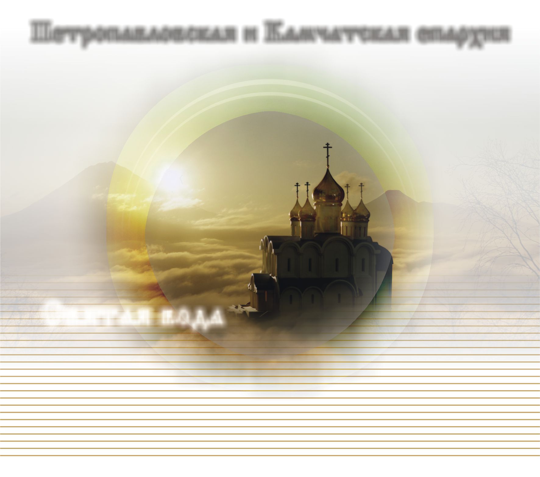

Здравствуйте! Я вообще дизайнер по наружке и полиграфии, но меня очень попросили делать флексу. Вроде все получается, но тут узнала, что необходимо особым образом готовить изображения для макетов- процент точки должен быть от 5%, нужно избегать проблемных наложений цветов, и, вроде, вообще желательно к 3 цветам приводить полноцветное растровое изображение. Слышала, что это делается как-то через маску в фотошопе, чистить по каналам нужно. Так как с этим вообще ни разу не сталкивалась, не понимаю совершенно, как это делать. Знатоки, помогите, пожалуйста, объясните, как это делается? Желательно понятным русским языком))) если есть какое-то видео, буду благодарна за публикацию, так как сама я ничего не нашла.
П.с. для примера выкладываю файл, который мне предстоит обработать.

Спасибо всем за ответы) Город у нас не маленький, Владивосток))) но специалистов действительно нет, поэтому начальство и попросило:"Ну ты же дизайнер, там почти не отличается, разберешься", с печатником советоваться бессмысленно, он просто скажет, что изображение в том виде, в котором оно сейчас, он не напечатает. А для технолога- вся работа- это две кнопки нажать. Меня и попросили сначала простое напечатать, уже несколько тиражей отогнали, все гуд. А сейчас около десятка тиражей (которых будет по 50кг- ответственность такая, сами понимаете) нужно делать, сложных, и вот просят и просят, заказчики ждут, больше некому этим заняться.
Катюша за эту картинку не беритесь точно вам говорю, ее надо готовить в тесном контакте с производством.
Ну и так вопрос: кто делает формы репроцентр или на самом производстве. Просто в таких местах практически никогда без доработки допечатников файлы пришедшие со стороны в работу не запускаются. Ваше дело подойти с этой картинкой к допечатникам (с пивом или какой ни будь другой вкусняшкой) и они вам с удовольствием расскажут, а может и покажут как ее готовить к печати.

@Dmitriy, формы делаем мы у себя, у нас эта обязанность лежит на дизайнере. Как вы думаете, а у хорошего растрового клипарта по цветам уже все настроено/почищено? Думаю, может что-то подобное в интернете тогда поискать, если есть, конечно, смысл.

Катюша растровые клипарты в основном все в RGB что бы правильно их перевести в CMYK надо иметь профиль, или хотя бы опыт работы для того что бы предвидеть что из этого получится. В вашем случае, как уже сказали ранее, надо точно знать как будет происходить печать, что за пленка, будет ли использоваться белый цвет, по картинке скорее всего пойдет текст, какого он будет цвета, будут ли использоваться пантоны (тонкие полоски это скорее всего бронза). Если у вас тонкие полоски печатаются бронзой то их нельзя печатать растром т.е. делать полупрозрачными. При шестикрасочной машине картинку надо будет делить скорее всего на CMY а не на CMYK, но тут повторюсь, что надо иметь опыт работы, что бы понимать, что будет с картинкой после растискивания.
И таких моментов во флексе очень много, в рамках ответа на форуме невозможно точно сказать что вам надо делать с этой картинкой. Для общего понимания вопроса найдите в сети книгу "FIRST (Flexographic Image Reproduction Specification) Воспроизведение изображения флексографским способом: допуски и спецификации"
