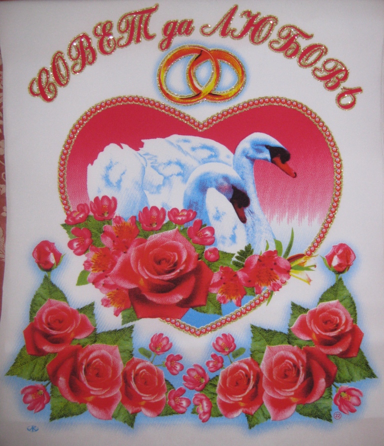

Привет-привет)
не буду плодить темы, посему продолжу задавать тупые вопросы прям тут.
поставленные задачи предомною изменились с подготовки для печати к нарисовыванию %/
с простенькими я как то справлялся, но вот тут принесли такое, что я, чесгря, даже не представляю хода решения сей задачи, чего (хода), собственно, и прошу у вас)
понятно, что текст, кольца и сердечко с каёмочкой рисуется в векторе (правда, не понятно еще как именно рисуется такая кайма), а вот сами цветы и лебеди то как ?
посоветуйте что нибудь путное, уважаемые)
Буду благодарен.
