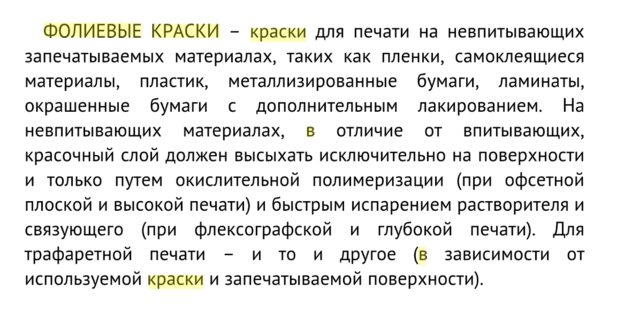

Краски ультрафиолетового отверждения
В последнее время на отечественном рынке появилось большое количество красок, отверждаемых под воздействием УФ-излучения с диапазоном длин волн 200–400 нм, благодаря значительному улучшению их качества. Ранее эти краски обладали значительной вязкостью. Сегодня этот параметр соответствует необходимым для флексографской печати значениям. УФ-краски обеспечивают стабильность состава в процессе печатания и воспроизводят требуемый оттенок без изменения во время печатания всего тиража, в том числе и при повторении.
Краткая энциклопедия печатных технологий
Фолиевые краски в флексографии
Картинка
К сожалению текст выдрать не смог
Напоминаю многоуважамеому опонненту, что разговор таки за флексопечать и там порядок красконаложения несколько иной, чем в том же офсете и он от свойств красок, в том числе и триадных, зависит мало.
Порядок красконаложения таки есть... значит от свойств краски зависит...
Напоминаю что о материале для печати в стартовом топике ничего нет... значит это могут быть впитывающие матералы...
Картинка
