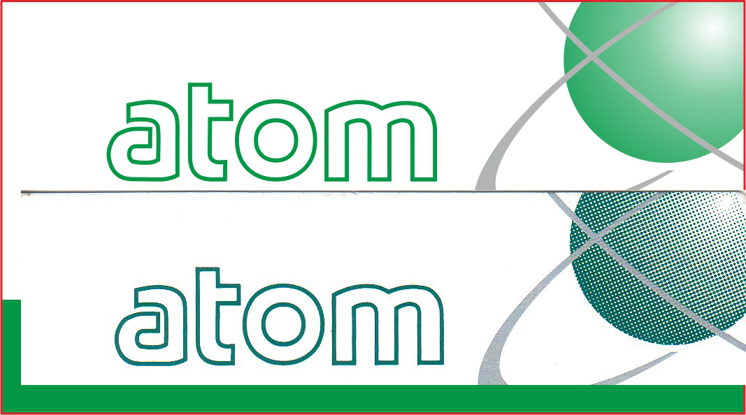

Ранее работали с партнерами, которые печатали шелкухой растры и полутона без проблем.
Например, вот делали визитки "Атом", визитка печаталась в 2 цвета, серебро и зеленый. См. рисунок, вверху макет, внизу готовая визитка.
Сейчас к ним обратиться нет возможности.
Есть другой заказ, "Гепард". Обсудили вопрос, подготовили макет, Черный 100, 70 и 30% + красный. Обсудили, что 100, 70 и 30 - это один цвет и делать его растрированный. Но когда макет попал на производство они сказали, что они так не смогут сделать. Позвонили в пару других контор, тоже отказались, одни сказали, делайте серые цвета точками, мы напечатаем. Искать кто сделает нет времени, печать в 4 цвета вместо двух это еще свои доплачивать.
Может кто подскажет, как подготовить макет, по примеру "атома", что бы сделать печать в 2 цвета?
Не знаю как сделать. Ранее сбрасывал макет на шелкуху подобные макеты и получал готовый продукт. Все делали сами. Что мастера перевелись или может я чего недопонимаю? Подскажите.

У них, скорей всего, сетки с крупной линеатурой и ваш растр просто не могут на сетке отобразить.
Тем более по пакетам. Вангую что продел ~ 50 lpi. Оно вам на визитке надо такое?
Да растром убого будет, проще в четыре пантона
не надо))) Они и говорят, что на пакета 4-е цвета очень трудно совмещать и черный + 2 серых, боятся, что получится сплошное "грязное" пятно. Просят упростить макет.
Шелкография бывает разная. Современные сита и краски выдерживают довольно высокие линиатуры. Но тут и машины нужны хорошие, и софт недешевый.
А ваши новые исполнители имеют гаражную шелкографию, допотопную. Сложные цветные, полутоновые работы у них не сделать.
Ищите других исполнителей.
