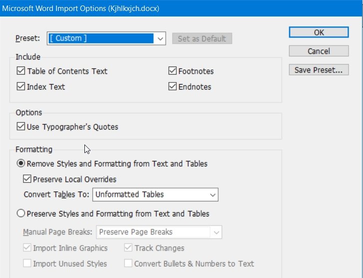

    62 КБ · Просм.: 88
Увы уже этой функции нет :(
Вы куда-то не туда смотрите
Реакции: saos
Это какая то предыдущая версия. Нашел. Завтра буду изучать. Спасибо большое за подсказку!

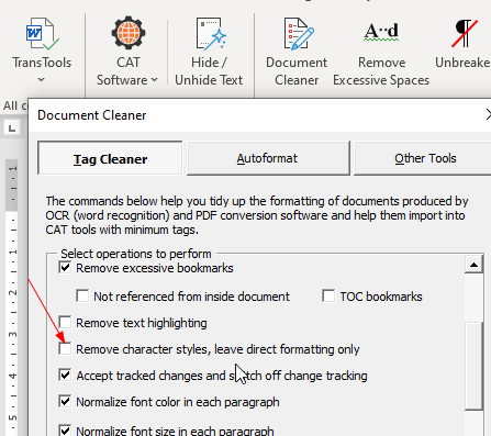

Это разные продукты, а не версии, у вас TransTools+, а Document Cleaner в TransTools (без плюса)
Чистит стили, но как то избирательно. На пробном файле часть стилей удаляет, а часть все равно остаются в тексте.
