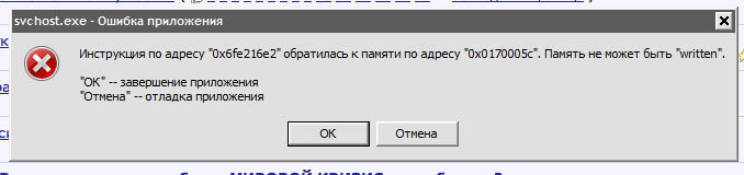

После подключения к интернету выдается ошибка (примерно через 5-10 мин.), если не отменять - все работает нормально; если закрыть - начинаются различные глюки. Раньше с таким не сталкивался. Система WinXP SP2. Вопрос: откуда могло взяться (вирус?), как избавиться?

Ищи вирусы, короче...
Выведи на панель задачь иконку подключения к сети и смотри что там у тебя моргает. Если оно постоянно горит, когда ты ничего не делаешь и не качаешь, то 100% вирус.
Посмотри папочку Windows.
Windows/system
с сортировкой по дате и включив просмотр скрытых и системных файлов.
Последнее время ничего странного и со странными именами не появилось?
Да... И запомни имя: SvcHost.
Он поднимает другие процессы.
Есть два гадких варианта, либо он поднимает что-то левое, либо сам отличается от той другой кучи, что у тебя запущены путём из которого запущен.

Для начала поставить SP3 Оно среди прочих содержит заплатку на это дело.
А вообще осмотреть где этот svchost лежит. Если не в виндовс\систем32 то нужно килять немедленно.

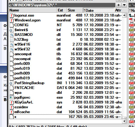

В system32 сидит файл "х" попробую удалить...

Удаляй...
Возникнет после него что ещё, значит оно...
И приведённые каталоги не единственные.
Почитай что я писал в последнем письме про антивирусы.
AVZ, это то, что тебе нужно...
И не пользуйся эксплорером. Far, на крайняк TotalCommander.
Ответ: Подскажите, что за ошибка в Windows
Да... У тебя там ещё два файла...
Один .sys, другой .exe
И .dat там быть не должно.
Таки вирус, причём однозначно.
Килять нужно всё, что датируется 2009 годом.
Да, вернее файлы от 13.02 и от 06.02 мне кажутся очень странными, если только ничего не ставил.
А вот то, что за март, это вирус однозначно.

Точно удалять все файлы 2009 года? Ничего не "улетит":).
Спасибо за быстрые ответы!
Да. Вирусы не только там живут.
Проверь System/Drivers
Program Files в том числе и с сортировкой каталогов.
Зачисти весь TEMP.
Ну где ещё... В общем все "стандартные" каталоги и с сортировкой по дате.
Подними AVZ. Поставь его антируткит, перегрузись, AVZGuard включи...
AVZ показывает и процессы и автозагрузку и ещё кучу другого, причём подсвечивает зелёным где всё он знает, красным явные траблы, белым то, чего не знает.
Прибей однозначно все красные записи и то, что не можешь ассоциировать из белых.
