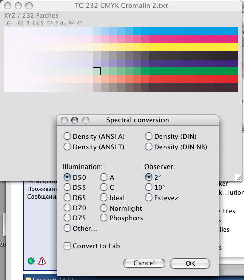

Нужно открыть в ColorLab спектральные данные, затем через меню Filter/Cinversion/Cie Colors... выбрать то, что нужно (см. аттач)
    42.4 КБ · Просм.: 949

В Color Lab все просто: Filter\Conversion\CIE colors. Только там нет упоминания о Status G...
