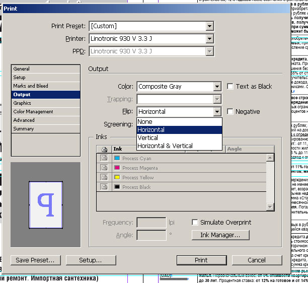

Ибо нету. Через File>Print... PS принтер - есть. Flip называется.
    75.5 КБ · Просм.: 761

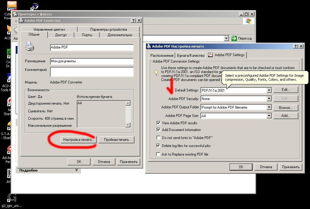

Если установлен Acrobat Professional, то, наверняка, стоит и виртуальный принтер Adobe PDF. Можно печатать прямо туда, получая сразу PDF.
Ответ: Подскажите новичку.
Только в настройках печати надо поковыряться предварительно. По умолчанию Standart стоит.
    122.2 КБ · Просм.: 616
