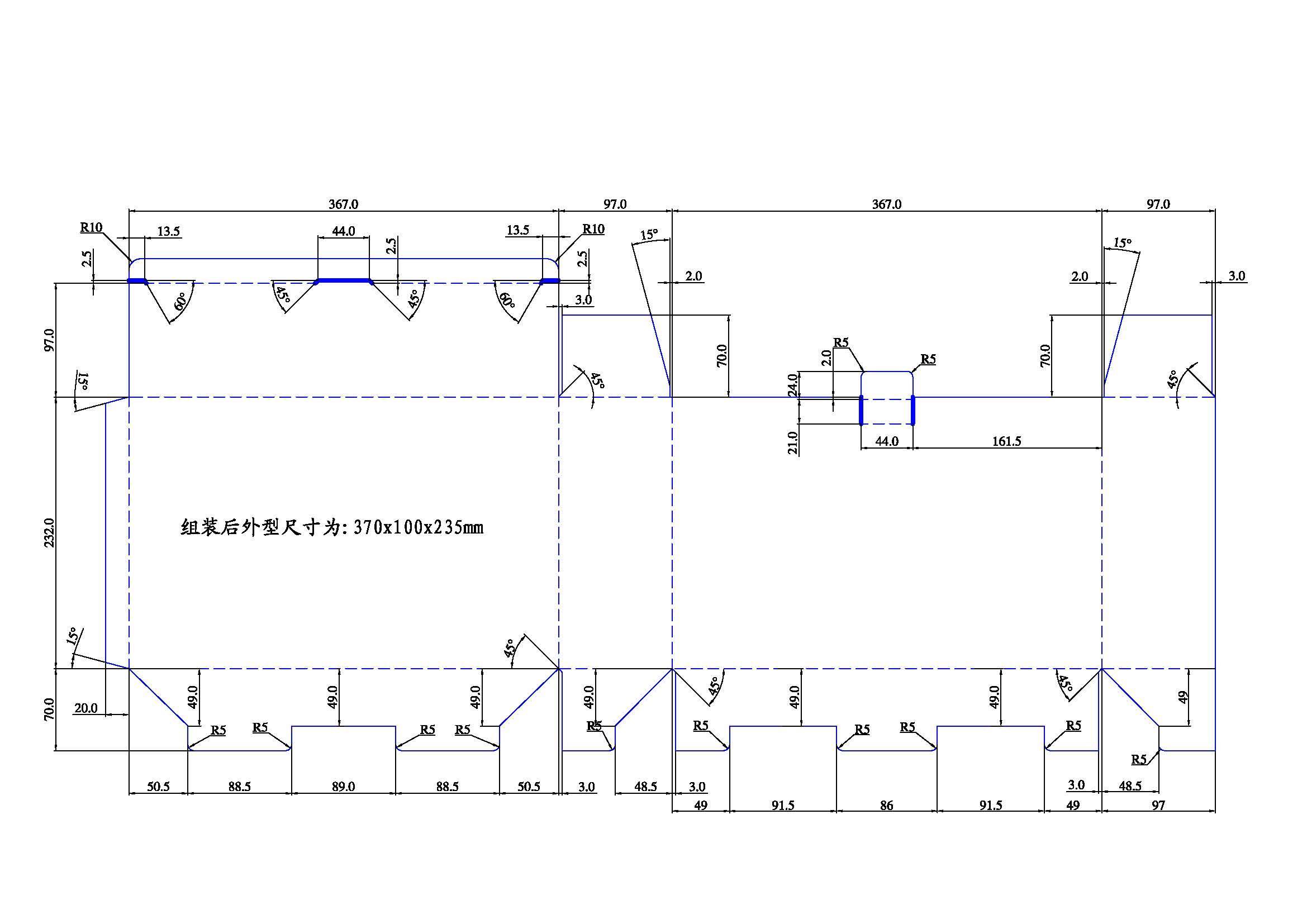

Если размер коробки указан как 370х100х235, а на развертке (jpg)указаны размеры: 367х232х97 соответственно, то при отрисовке развертки (для представления в векторе с дизайном) ориентироваться на какие из этих размеров?

Посмотреть бы чертеж.

вот
    154.4 КБ · Просм.: 2 464
Ответ: Подскажите, плиз, про размеры коробки
Как я понял, толщина материала 2,5-3 мм, поэтому 370х100х235 это внешние размеры коробки в собранном виде.
Т.е. "граница" рисунка на передней части коробки должно быть шириной 368,5, чтобы при сгибаниях оно не сползло?
Т.Е. просто обрисовать эту "китайскую" развертку не получится?
Нужно все части со сгибами расширять во всех направлениях по 0,75 мм?
Это наверняка габаритный размер. А они всегда шли с примечанием:
* размеры для справки
_______________________
Если есть развертка с размерами от нее и надо оталкиваться. Этот чертеж ведь не просто так появился? В крайнем случае нужно найти "крайнего".
Спасибо за ответы. Теперь стало понятно, что нужно ориентироваться на развертку.
For IP: Я не то, чтобы не доверяю, просто попыталась понять, почему такие расхождения в размерах и как сделать, чтобы картинка не "уплыла" при сборке. Спасибо. Ваш ответ мне помог.
For MetroidZ: Вот это - "габаритные размеры" - поставило все на свои места. Спасибо.
Я думаю, что в типографиях, где упаковки много изготавливается есть определенные правила представления размеров (чтобы не оставалось двусмысленностей...), соответственно, они где-то описаны. Только я их не нашла. Вот и спросила.
Судя по картинке, вам прислали чертеж вырубного штампа для данной коробки.
Отрисовываете его по указанным размерам, кладете на слой, и поверх (или на нижних слоях) отрисовываете свой дизайн. Должно все попастьпри вырубке, на сколько это вообще возможно.

Не очень понимаю в чём проблема?!
Вам дан чертёж вырубного штампа, с указанием точных размеров (надеюсь это мм.) Коробка судя по всему из микрогофрокартона. Поскольку материал имеет толщину, указаны еще и размеры коробки в сложенном виде.
Ваша задача, отрисовать в векторе контуры штампа и наложить на него изображение. Незабудьте про вылеты за края штампа... ну и к биговкам лучше очень четко не привязываться. Выяснить, у китайских друзей, лицо это или оборот коробки - было бы не лишним. Ну и узнать тех. требования по точности высечки.
ЗЫ:Кстати, в чертеже сидит ошибка... сторона которая идёт под склейку должна быть меньше на толщину материала, а в чертеже обе стороны 97... С крышкой тоже самое... ну и по замкам нужно смотреть. очень бы рекомендовал показать сею развертку изготовителям вырубных штампов, для корректировки и макетирования.
Если не заморачиваться: ставьте свой дезигн на эту развертку и усё...
