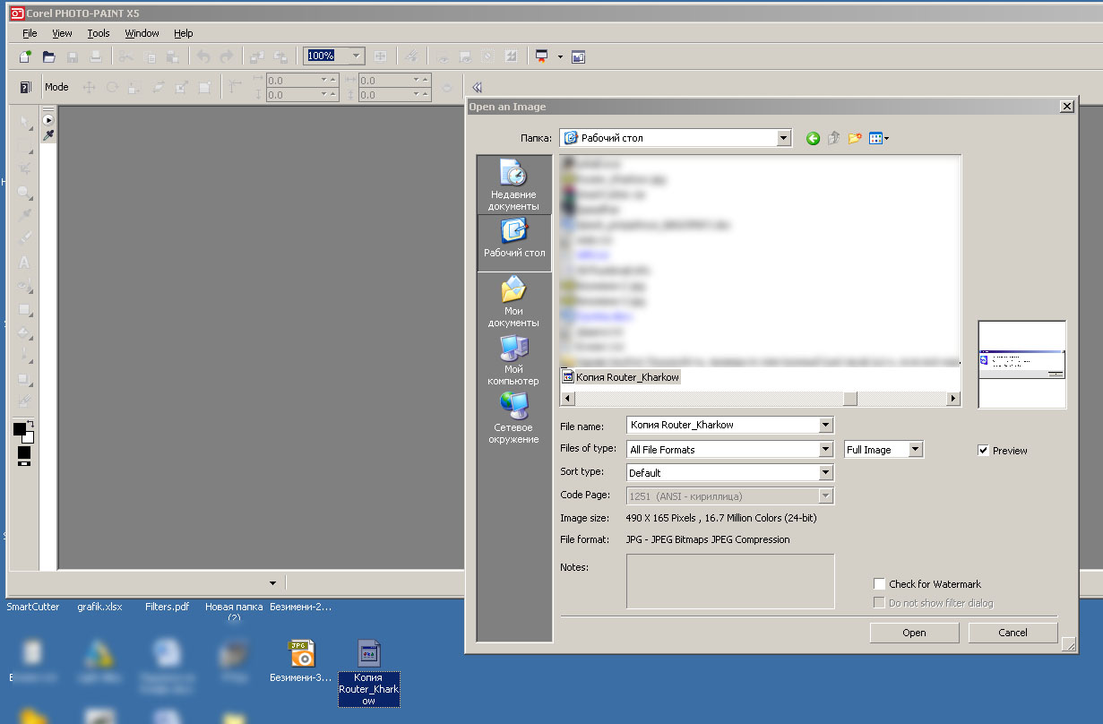

Все форматы не проверял, но вот про джипег:
Редактор в качестве вьювера, это не перебор... :)
Ну, я ж не знаю, какой вариант в Вашей частной ситуации будет лучшим. Спросили про генерацию превью в окне программы – я ответил.
Нужна программа, способная создать и показать превьюшки этих файлов в своём окне.
Фотопэйнт программа? Да. Генерирует превьюшки? Да. В своем окне? Да. Все условия соблюдены :)
Виноват, не объяснил подробно. Хотелось бы, чтобы можно было просмотреть в окне браузера, того же Total Commander-а или другой программы. В Paint-е (Windows-овском) проверил, он не видит, да и не очень то удобно в нём смотреть было бы в режиме выбора фотографии.

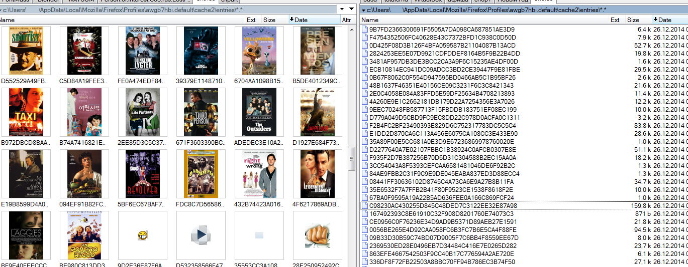

Вот, скрин из папки firefox. Он хранит темпы без расширений.

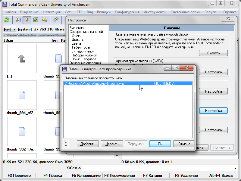

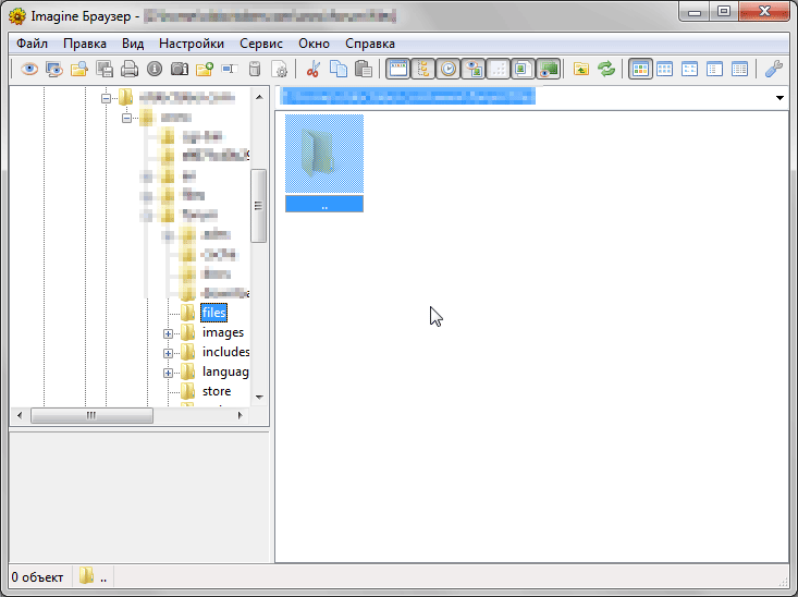

Может это поможет для распознания проблемы.

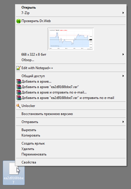

Интегрировал кнопку Imagine браузера в контекстное меню "Проводника" и в нём Imagine успешно показывает превьюшку.
Может что-то в консерватории нужно подправить (в самой ОС)?
