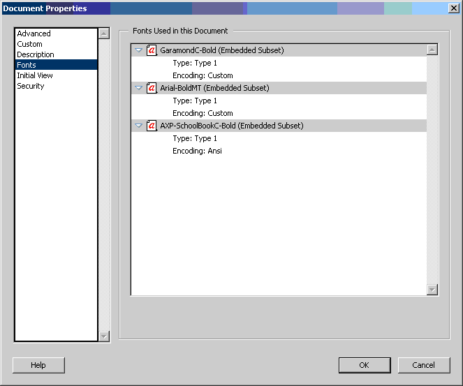

Простите меня, но все же хотелось-бы вернуться к вопросу параметров внедрения шрифтов в пдф.
Только из Индизайна ЦС, не напрягаясь, нашел 8 различных комбинаций!! отличающихся результатов получилось 4.
использовал шрифты:
GaramondC - Type1
Arial - он самый
SchoolBookCTT - TrueType
вот результат:
и куды бедному верстальщику податься? :eek:
из кварка кстати - 3. и результат другой
кто может дать пояснения, отзовитесь :)

Ответ: поговорим о шрифтах?
по поводу изменения режима внедрения фонтов есть нечто в pdf optimizer, но принцип...?
embed-unembed шрифтам делает питстоп, см. его actions, закладка changes, в том числе из внедренных субсетом делает внедренные не-субсетом (по кр. мере для т1-шрифтов)
приведенные тобой gif'ы говорят о разных настройках пс-драйвера (true-type: type 42 (native) или outlines) и/или способах получения пдф (дистиллер или экспорт, а если дистиллер, то чем делался пс)

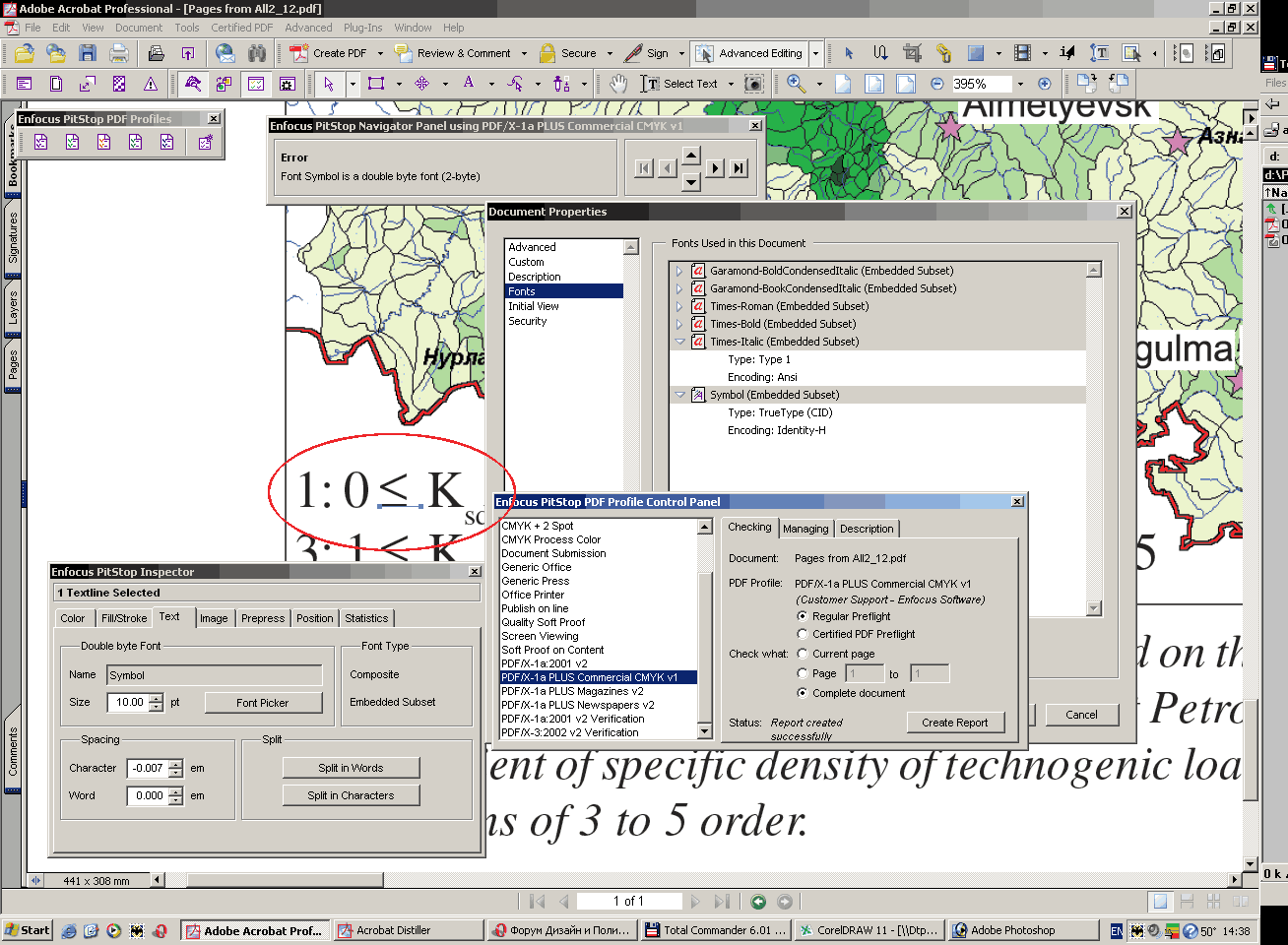

вот, в частности, похоже из-за этого шрифта файл не отриповался.
pdf выгоняли из РМ7 и исходника у меня нет. в чем заключается эта ошибка и могу ли ее исправить ту же, в акробате?
    83.2 КБ · Просм.: 1 326
это не ошибка. В документ внедрен двух-байтовый (CID) шрифт, описание глифов которого основано на стандарте true-type, так называемый тип CIDFontType2. Этот формат с точки зрения пдф вполне "съедобен", и даже проверка на PDF/X пройдет успешно. Однако, жестокая правда жизни такова, что пока еще велик удельный вес workflow, в которых такой шрифт в пдф строго verboten (и проверка на соответствие подмножеству "PDF/X Plus" обругает такой пдф). В твоем конкретном случае нельзя априори утверждать, не отриповался ли файл т.к. рип не понимает двух-байтовые шрифты вообще или true-type в частности.
Судя по списку шрифтов, постскрипт готовился на маке, при этом в System Folder: Fonts валялся true-type вариант стандартного шрифта Symbol (отдельный разговор, следует ли отстреливать таких верстунов сразу)
Как исправить: я бы начал с попытки unembed'ить Symbol, он все равно встроен в любой рип. Но это если есть возможность контролировать на рипе, т.к., по правде, на практике не каждый день с подобным сталкиваюсь
