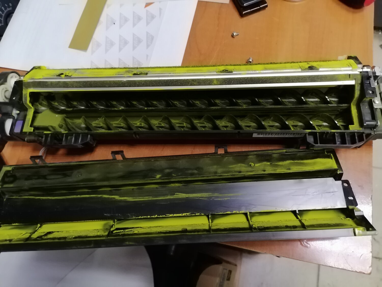

В прошлую пятницу вот такое обнаружил в машине. Замены никакой нет, только заявку в офис оформил. И ничего, неделю уже работаем. Любой макет можно исправить, любые косяки машины(печати) можно компенсировать в макете. Глупость и лень только не лечится.
