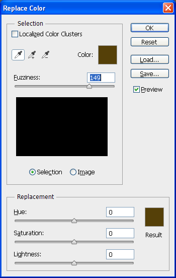

Image->Adjustments->Replace color
Но перекрашены, разумеется, будут все участки данного цвета

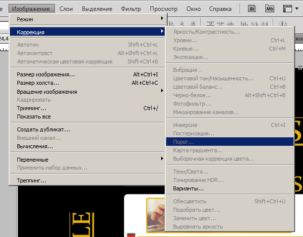

Спасибо, но что-то не получается. Растровых элементов в документе нет. Цветовое пространство CMYK. В меню "Коррекция" все пункты неактивны кроме "Варианты".
Мы точно с вами про фотошоп говорим? Вообще-то в нем все элементы растровые '8()'
Что есть меню "Коррекция" и "Варианты"?
Вы меня пугаете %8
Точнее сказать документ состоит из фигур и смарт-объектов. Adjustments - это "Коррекция", а "Варианты" это "Variatons".

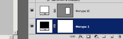

выделен слой "Фигура 1"

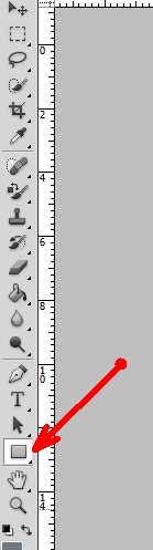

Растрировать нельзя. Нужно перекрасить именно объекты созданные с помощью инструмента "Прямоугольник".
