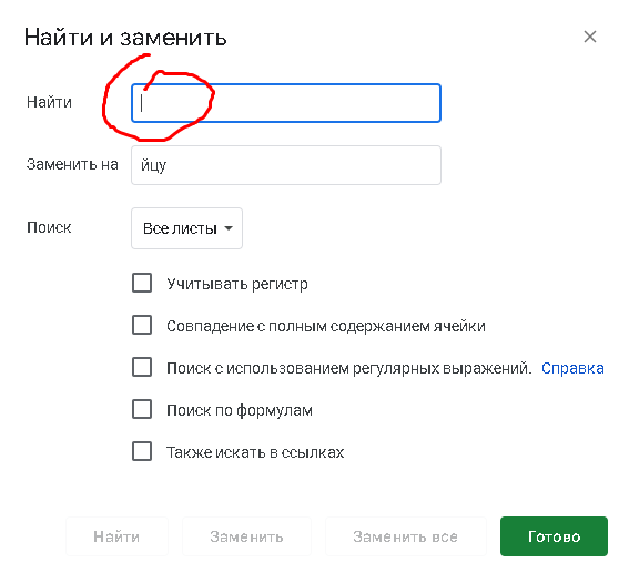

И еще похожий вопрос.
"Поиск и замена". Как заменить пустое значение на что-либо?
Если просто оставить в "Найти" пустое значение - не работает...

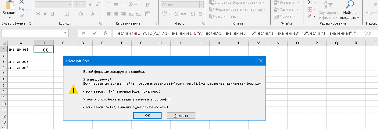

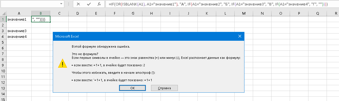

Эту формулу вставить в ячейку, где нужно формировать значения?
А берутся они из столбика (А), где у меня есть значения?
В русскоязычных экселях и формулы на русском.
Неужели так сложно проверить самому? Заменить IF на ЕСЛИ и остальное. Или вы непременно хотите, чтобы это сделал я?
ЕПУСТО!
ТС не может точно сформулировать в чём он ведёт учёт таблиц.
Название темы -
Эксель (Гугл)​
Эти формулы должны работать одинаково и в экселе, и в Google Tabs.
Это же не макросы какие-то, это стандартные функции
В функциях параметры разделяются точкой с запятой ;
