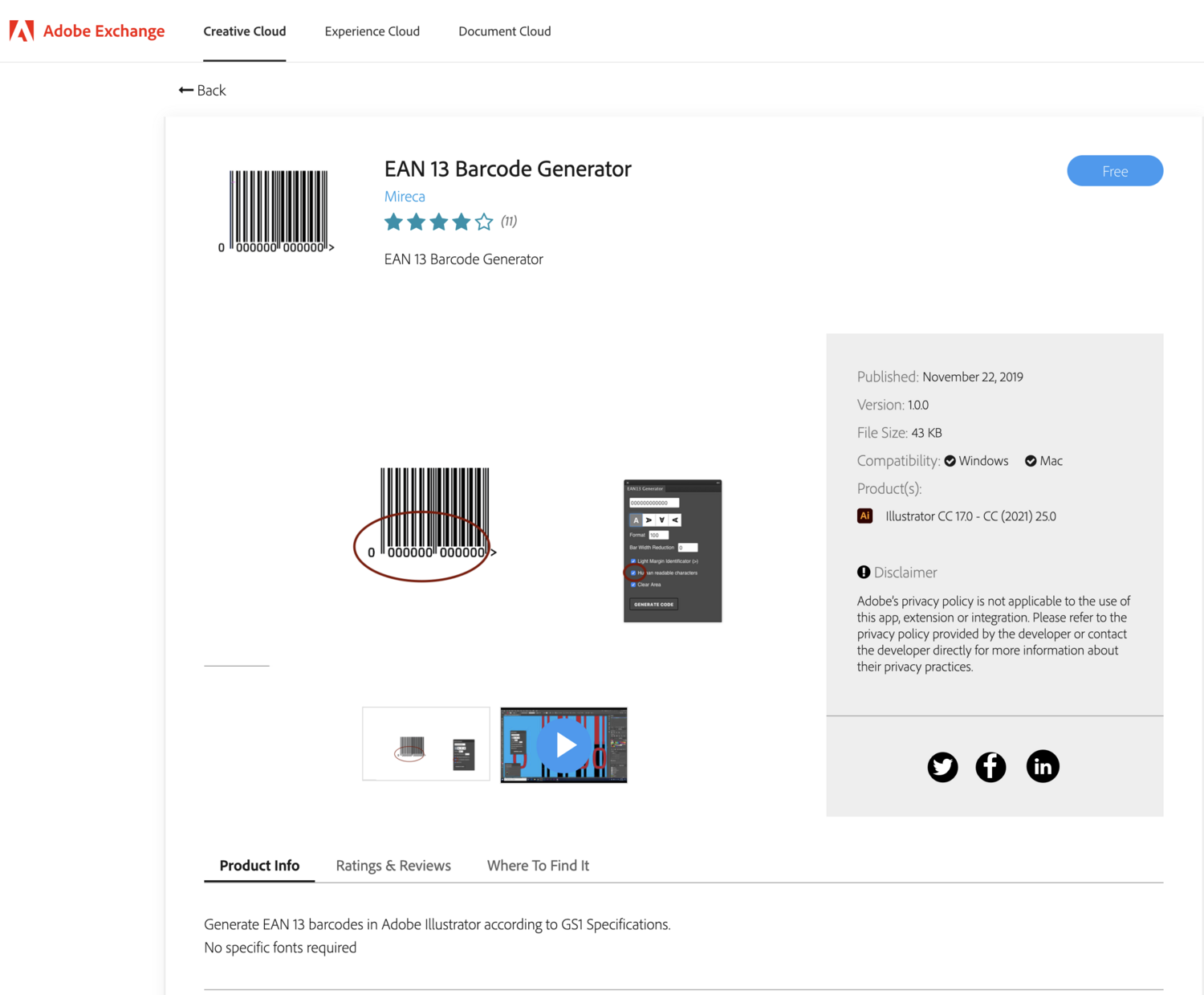

Illustrator CC (2020) 24.0 - CC (2021) 25.0 - ясно, а у меня СС 2019....

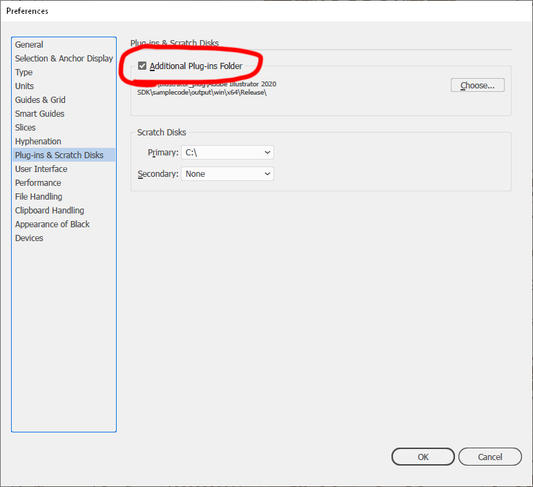

Chiga
347
188
Покажите иллюстратору папку где лежит плагин.
    31 КБ · Просм.: 86
