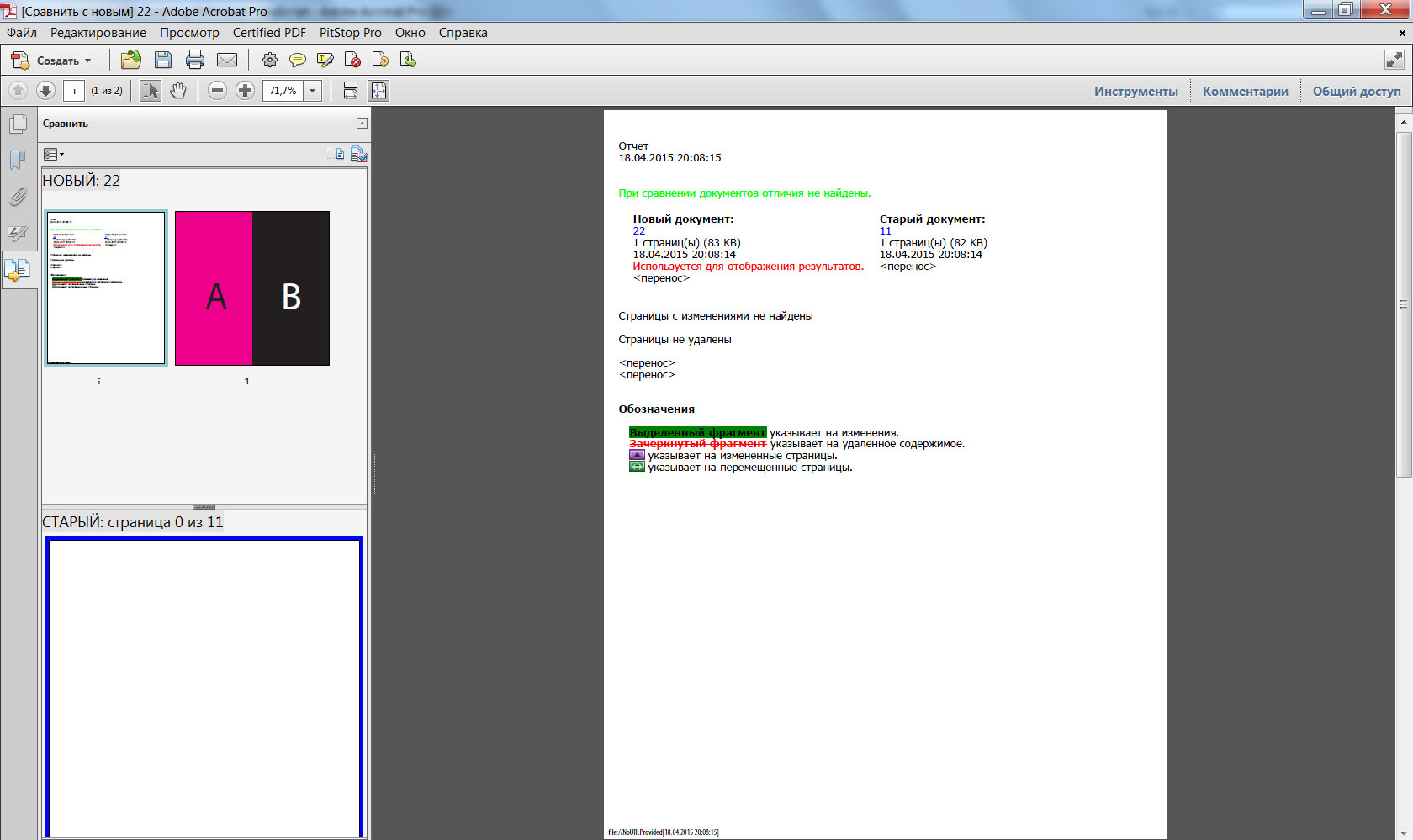

В Acrobat есть штатная функция Compare Documents
Да, спасибо, но она не дает ответа на вопрос "какие краски изменились".
Мне дала, покажите свой пример (два файла pdf).
Пожалуйста.
Этот пример показывает, что оно вообще безбожно врет.
    210.7 КБ · Просм.: 1 102
