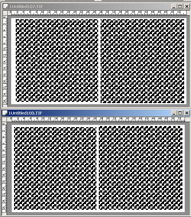

> я спрашиваю, почему я этого не наблюдаю
а х.з. куда ты смотришь, рипом наверное не умеешь пользоваться
и я ничего не "спрашивал", потому что и так знаю
совпадение на 2400 случайно -- достаточно изменить 10 пунктов в ps на 11, 12 или 13

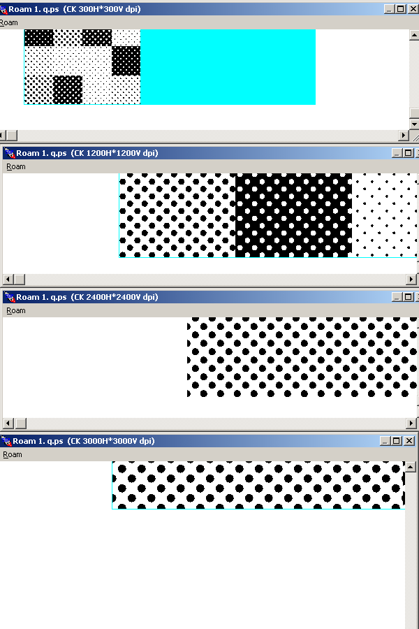

Ну да, наверное не умею.
А может быть, мне в прошлый раз повезло, и все варианты, какие я попробовал, выдали случайный результат с совпадением.
Ещё раз внимательно читаем тезис: «…положение плашки и имджа почти никогда (т.е при растрировании на многие разные разрешения) не совпадет…» (выделено мной. — Sh.).
Но смотрим на картинки, и видим, что либо иногда не совпадает, либо почти всегда совпадает.
Но это я картинки так подобрал.
А мог подобрать, что все 100% совпадали бы, или 100% не совпадали, или несовпадений было бы больше, чем совпадений.
В общем… куда повернёшь, туда и вышло.
Пойду с PDF-ами теперь поковыряюсь…
