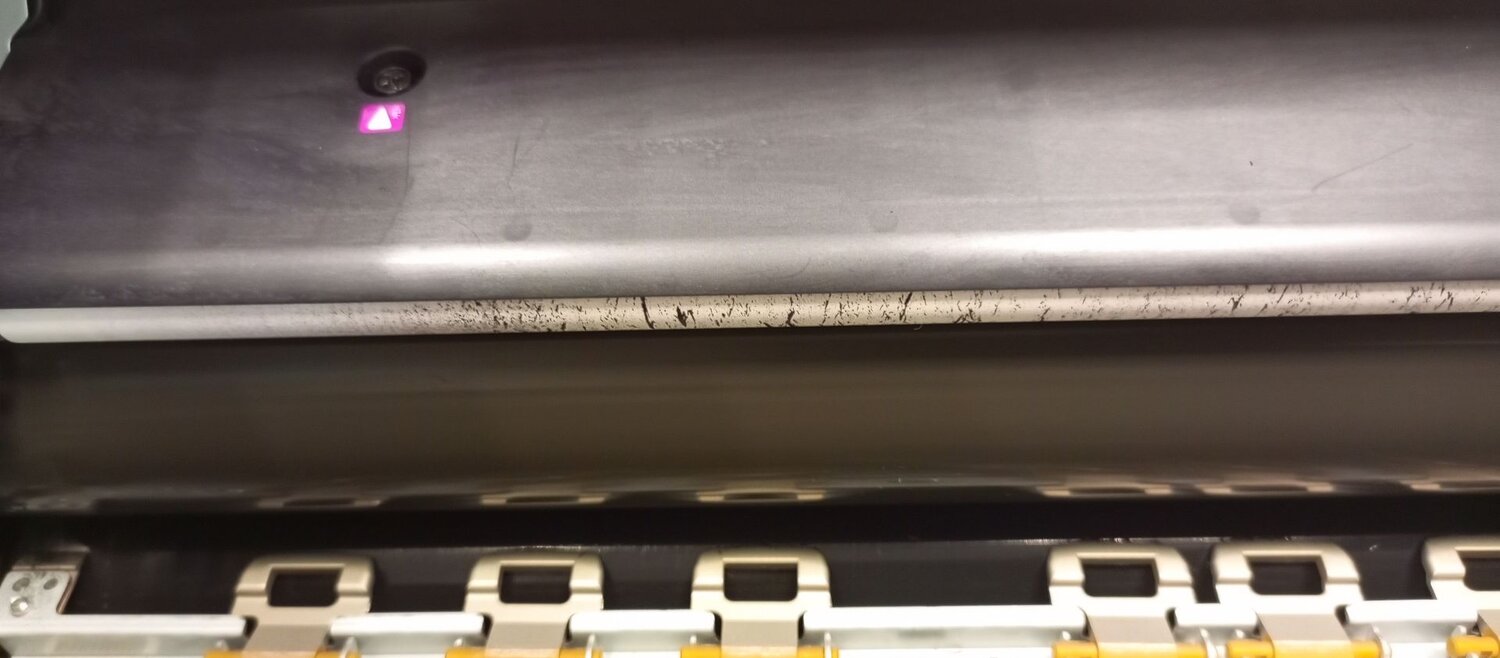

Отлично себя показал этот режим очистки, полос и вовсе нет, спасибо) А вот так теперь выглядит ролик/вал полировки , можно ли изопропилом его отмыть или только вода? На ощупь он будто прорезиненный, поэтому есть сомнения насчет спирта
Это расходка, закажите новый.

На Конике был валик из анодированного алюминия, который катался по верхнему валу печки, собирал оттуда всякий кал и очищался "паутинкой", которая перематывалась (это в теории). На самом деле валик достаточно резво засирался и приходилось его мыть ацетоном (спиртом плохо и долго было). Кстати, на знаменитой Дусе (Xerox DC12) тоже была "паутинка", но там она расходовалась, почти как тиражная бумага, чистила напрямую верхний вал и печка другая - масляная.
