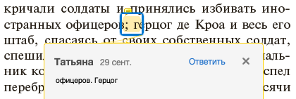

Еще один маленький скрипт, созданный при помощи ChainGREP.
При внесении правки в верстку нередко приходится вносить такую правку
Это, конечно несложно, но с маленьким скриптом, для которого сделано клавишное сокращение быстрее.
